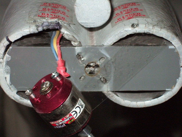

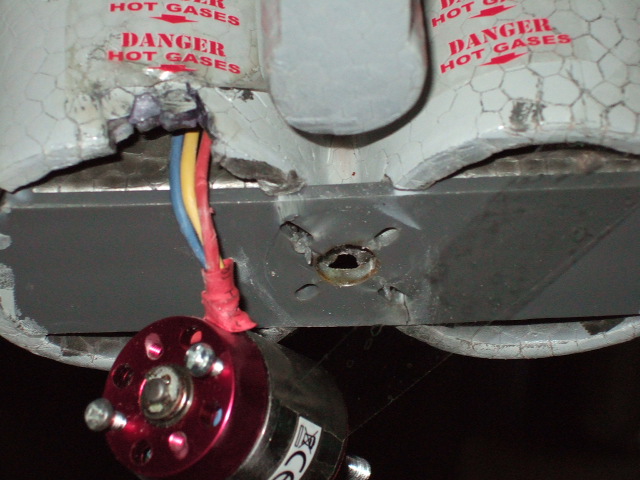

ecco le foto:

Ora è chiaro!!!!!!!!!
Certo che ci avevano meso solo due viti su 4 ....... vabbè ....... suppongo che tu non sia in grado di scollarlo dal polistirolo (potresti provare con una lama ben affilata a seguire il contorno della plastica e poi con delicatezza staccaro) la cosa più semplice e procurarti un supporto a croce e fissarci il motore con le viti che vanno verso il supporto di plastica (curando che le viti siano a testa svasata e non sporgano dal supporto a croce) poi potrai facilmente fissare il supporto a croce sul supporto di plastica utilizzando altre 4 viti.......... e voilà.
Prima di leggere di tuo thread l'ho scollato... Il supporto di plastica ha subito un danno nella caduta e scollandolo si è diviso in due proprio nel centro. Mi sa che devo rincollare il tutto e provare a fare come mi hai detto

Originalmente inviato da 99dogma99 Visualizza messaggio
Lascia perdere di incollarlo....... piglia un compensatino di betulla da 3-4mm titaglialo delle stesse misure e incollaci quello (epoxy o meglio poliuretanica) facendo comunque il lavoro del supporto a croce così da poter smontare il motore senza impazzire
