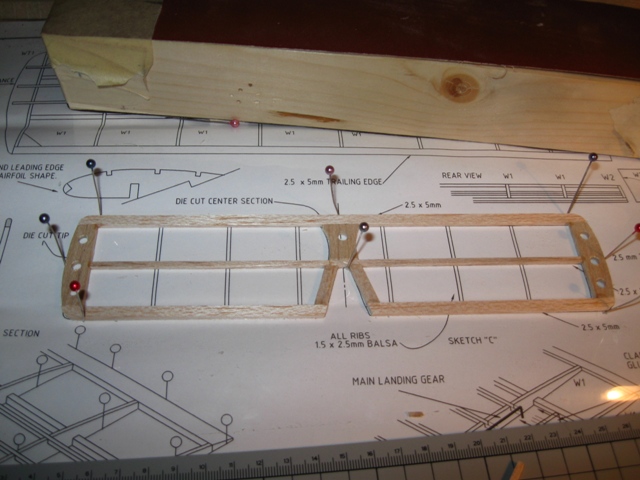

Qui sotto puoi vedere una foto di un tampone per carteggiare. Con quello ti assicuro che impieghi 20 secondi a fare le giuste sezioni. Certo se vai a mano libera fai solo un casino.
Avevo insistito sui listelli proprio per il peso e perchè la fibra in particolare oltre a costarti il quadruplo se basta presuppone anche che tu la sappia usare.
Se proprio vuoi andare di rivestimento a questo punto prendi in considerazione l'ultimo consiglio che ti è stato dato, ossia carta da pacchi marrone e vinavil 50/50. Rimango però dell'idea che con i listelli fai prima che con qualsiasi rivestimento. Su che la manualità non è nè un dono innato nè arriva da sola, se non cominci...
