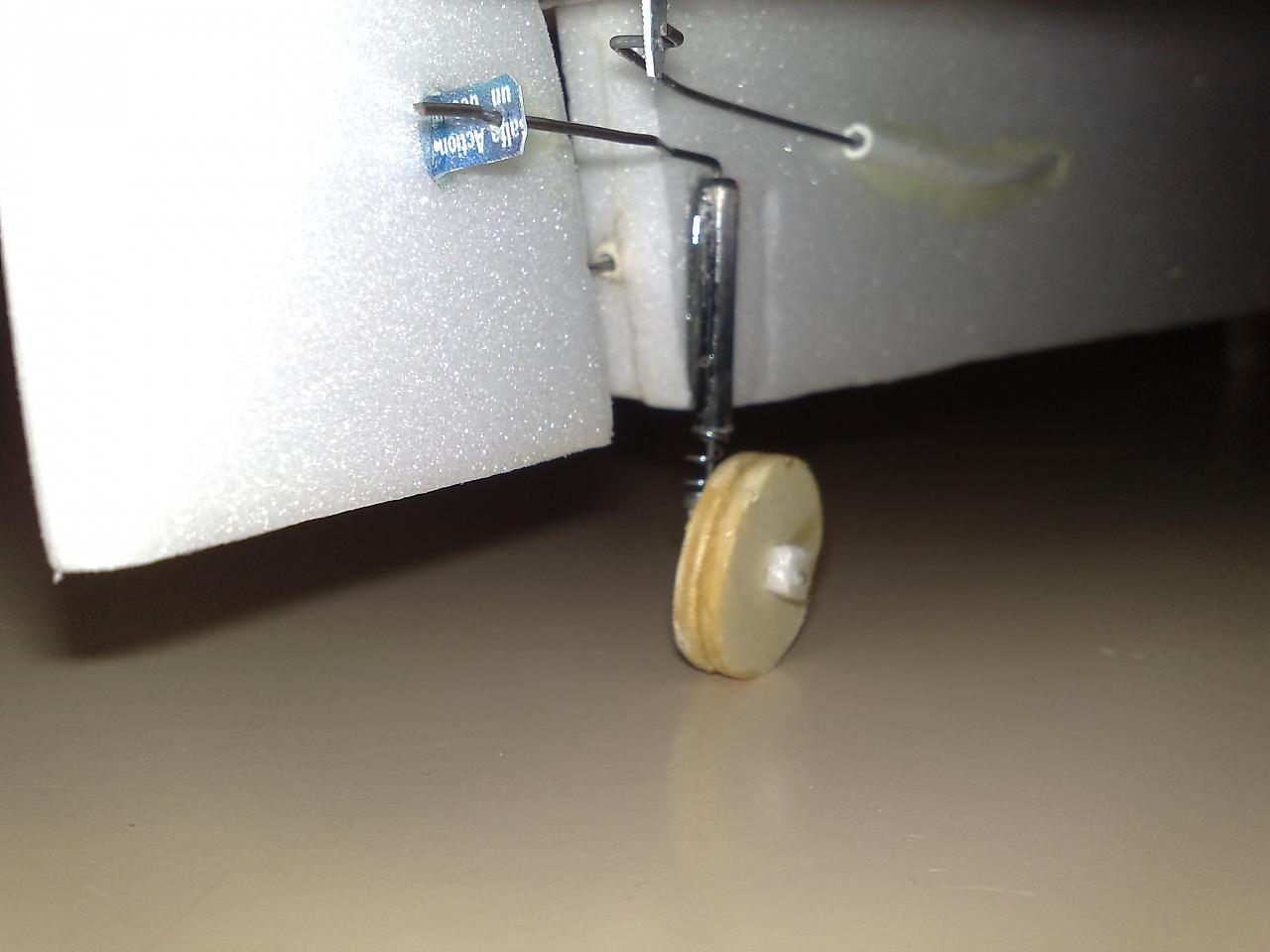

Oh, beh, nel frattempo continuo, quasi finito
Ho fatto, invece del pattino, un ruotino in compensato, e già che c'ero l'ho reso sterzante, e ciliegina sulla torta, avanzandomi una penna rotta ho usato la molla per fare la sospensione
Devo dire che funge così bene che ora si nota troppo la differenza col baccano che fanno quelle anteriori fisse, e sento l'impulso di tagliare il tondino e giuntarlo con 2 cilindretti di alluminio per inserire anche lì una molla...
...ma le ho finite
