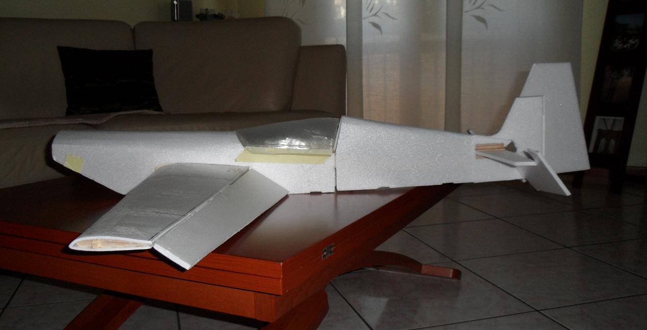

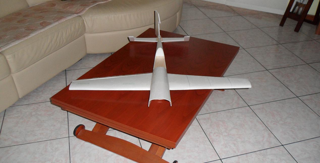

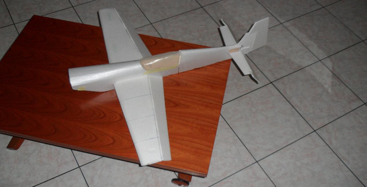

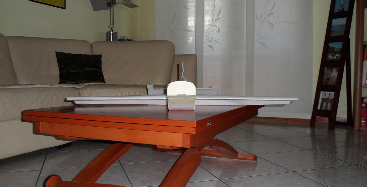

ecco le foto
aspetto vostri commenti e consigli

Complimenti è bellino. Contrallati bene le incidenze delle ali e dei timoni perchè almeno in foto sembrerebbe che ci sia qualche svergolatura della semiala sinistra, ma potrebbe essere solo effetto della foto. Inoltre quella giunzione giusto al centro della fiancata potrebbe essere un punto di debolezza della fusoliera. ( In genere quelle giunzioni se indispensabili si fanno con tagli a 45 gradi), oltre ad essere esteticamente poco gradevole.
Apertura alare, peso , motorizzazione, tipo di volo che desideri dal modello. Facci sapere.
Ciao Francesco
