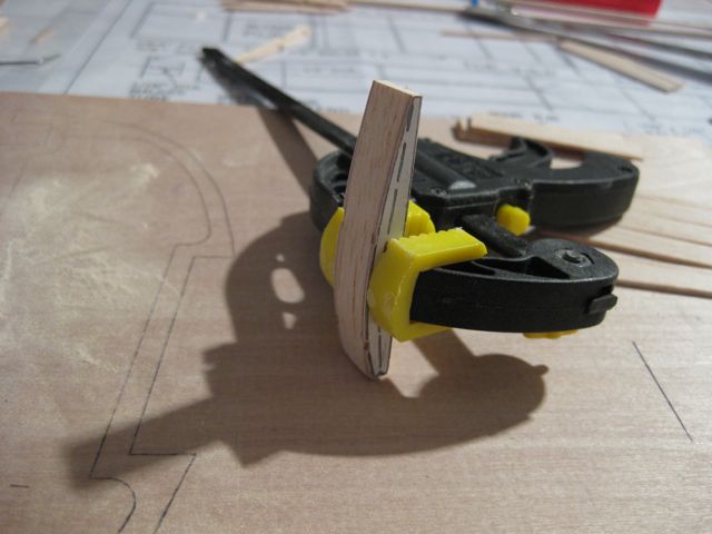

Ciao a tutti! Non sapevo se aprire il post in micoro modelli o qui... ma in fondo e' sempre un build log qindi ho optato per postare in progettazione e costruzione
Mentre sfogliavo il raccoglitore dove conservo i progetti che raccolgo qua e la... ho trovato un progettino di un mini biplano a elastico da 25cm circa di AA... e visto e considerato che in un cassetto avevo un piccolo brushless da 2300 giri/volt per un'elichetta da 5 pollici di diametro... ho pensato bene di tentare l'impresa.... ho iniziato a incollare legnetti aggiungendo i dovuti rinforzi dati dalla conversione elastico --> RC.
Materiale utilizzato:
-listelli 2x2
-balsa 2 mm
Speriamo che possa essere di vostro gradimento e ovviamente.... consigli e critiche sono sempre graditi (e' cosi' che si impara )
NB. non sono assolutamente sicuro del successo di questa mia opera... anzi... sono molto titubante... pero' al limite lo faccio diventare statico

Ciao, molto ma molto carino, bravo, bella anche la struttura, spero tu abbia usato del ciano acrilato come colla così il peso è veramente irrisorio.
Per il rivestimento a cosa hai pensato?
per la grandezza che ha dovrai volare senza nemmeno un ombra di vento, altrimenti rischi grosso...
Cmq complimenti per la costruzione, è sempre carino vedere un aereo così piccolo...

Sto utilizzando il ciano per incollare i listelli e per il rivestimento pensavo di utilizzare il LiteSpan (circa 30gr/m^2) perche' la carta che si usa per i modelli a volo libero e' poco resistente e si buca facilmente... d'altra parte la carta da fiori, anche se leggera, tende a deformare molto la struttura... quindi non e' molto adatta per questo modellino...
Hai ragione sul vento... dovro' stare molto attento...
La cosa che mi preoccupa di piu' e'... la posizione del baricentro... sul progeto non e' segnalata e per un biplano e' sempre una questione molto delicata. Si vedra' piu' avanti
