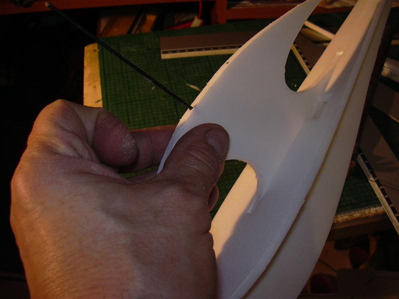

Si comincia l'assemblaggio dopo aver tagliato le due parti della fusoliera che si incastreranno fra loro. Le incolliamo con la Uhu por.
Si tagliano a misura i tubetti di carbonio che andranno a rinforzare la fusoliera lì dove poggeranno le ali. Per infilarli nel dpron basta premere ruotando pian piano mantenendo la perpendicolarità. Una volta incastrati non c'è bisogno di far nulla. Per sicurezza ho messo della epossidica solamente sulla punta.
In trasparenza vedete dove sono finiti i due tubetti.
Ora, dopo aver tagliato dal compensato di betulla da 2mm la parafiamma, la incolliamo con epossidica al muso. In questo modo si rinforza molto la struttura.

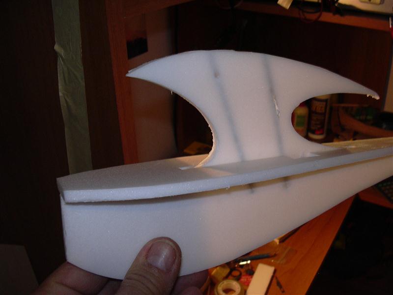

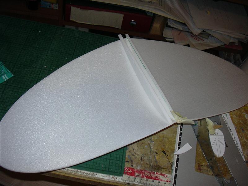

Tagliamo ora dal depron da 3 mm le ali e i timoni.
Bisogna fare due centine in depron da 6mm che serviranno al profilo dell'ala.
Incolliamo le due centine ciascuna su una semiala lasciando circa tre mm dal bordo in modo da poter poi carteggiare la giunzione delle due semiali per dare un po' di diedro (il modello è un due assi). Le semiali prima le ho giuntate con la uhu por, poi ho rinforzato con l'epossidica.
Il carrello è ricavato da un tondino da 1 mm e va applicato alla parafiamma utilizzando i vari spessori fatti con compensato di betulla da 2mm (vedere sul disegno) Tutto è incollato con epossidica. Visot il tipo di modello, leggero, ho usato della semplice 5 minuti.

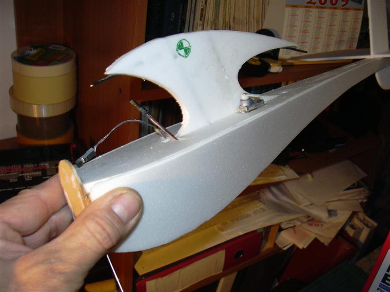

Ora i servocomandi nelle loro sedi
Le due fiancate in depron da 3mm che danno ulteriore rigidità alla fusoliera. Per incollarle prima ho carteggiato obliquamente per farle aderire bene.
Applicati timoni e provata posizione dell'ala ( oh! E' quasi finito...ci vuole veramente un niente!!!)

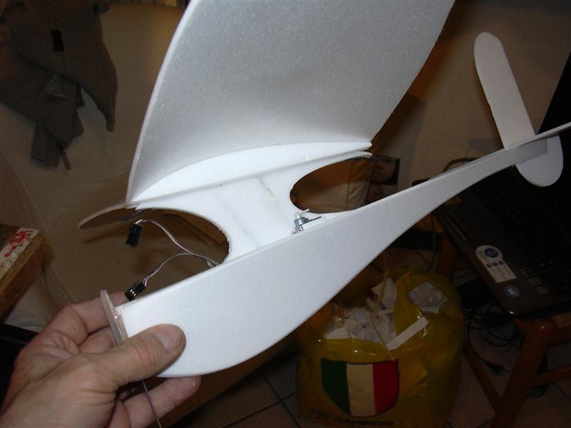

Ed ora....il gran finale!!!!
Nella prima foto si vede il nastro rinforzato per il movimento dei timoni
Nella seconda....le ruotineeeee!!!!
Nella terza l'elettronica, microricevente, micromotore 9 grammi, elica 6X3, batteria da 300mA due celle
Nella quarta la vista dall'alto

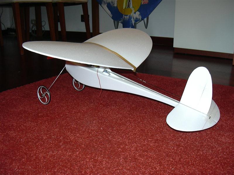

Ultimi botti!!! Pim! Pom! Pam!!!:glu glu:
Vista da dietro.....
e infine un po' di colore!!!!
Buon anno a tutti sperando vi sia piaciuto!!!
Appena smette di piovere andrò a provarlo ( o forse lo proverà il capo!!! Vedremo...)
Spero di vederne molti fra pochi giorni!
