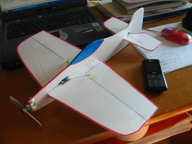

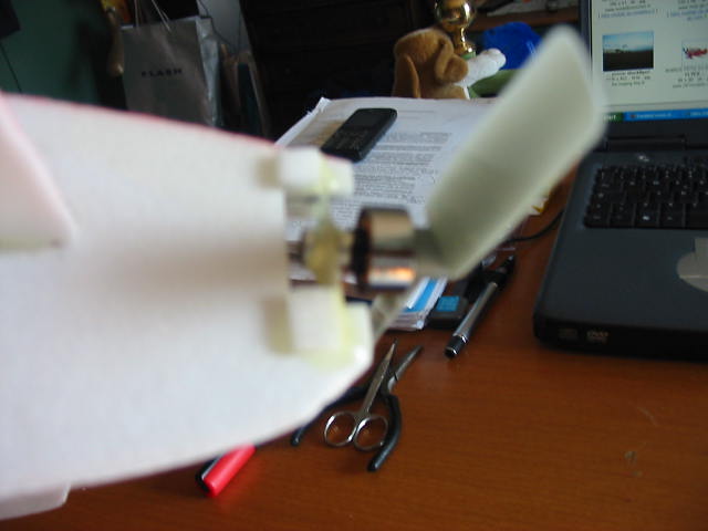

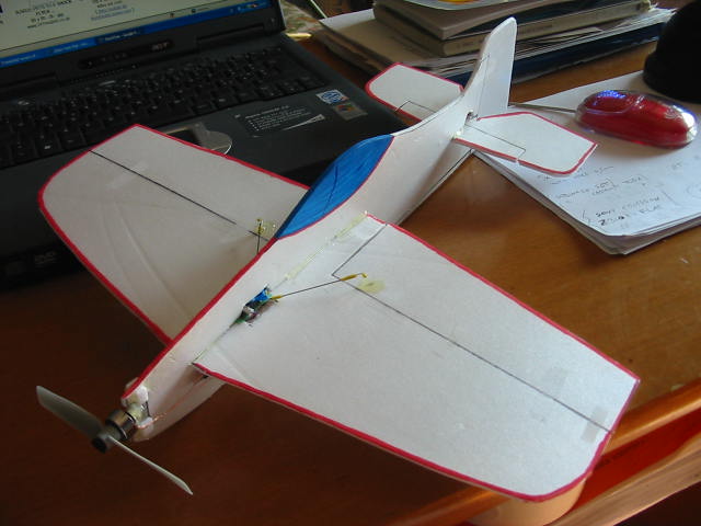

Ciao a tutti a seguito delle numerose richieste di un micro shock flyer ne ho costruito 1,il risultato è il lavoro di tanti mesi e tanti esperimenti con l'elettronica per trovare la componentistica adeguata.Il mio modello utilizza i seguenti componenti alcuni dei quali non reperibili:
-Ricevente corona normale completamente modificata ed alleggerita con l'aggiunta di un innalzatore di tensione che la fa lavorare sempre a 5v con 1 sola lipoly,inoltre ho aggiunto un sistema con un led che mi avvisa che il tutto funziona bene e che i 5v sono forniti in modo costante;
-regolatore brushless autocostruito per 1 sola cella lipo;
-motore di hobbicity da 5g riavvolto con 14 spire a delta per una trazione statica intorno ai 32g con elica 4x2,5(da migliorare,si può spremere di più);
-servi per elevatore e direzionale autocostruiti,si tratta di servi lineari che funzionano con soli 1,8v e che permettono il facile fissaggio su fusoliere a tavoletta,il peso è intorno a 1,2g cad.;
-servo per alettoni della falcon;
-batteria lipo 1 cella fullriver da 135mah;
-tiranteria in carbonio;
-supporto motore e squadrette in vetronite da 0.5mm;
-modello completamente in depron da 3mm;
-apertura alare 36cm:
-lunghezza fusoliera intorno ai 38cm.
Da migliorare ci sarebbe la scelta di una ricevente che funziona con 1 sola lipoly e dal peso inferiore rispetto alla corona,si accettano cosnsigli.
Vi allego alcune foto,a giorni lo provo in volo e farò un piccolo video anche se come pilota non sono un fenomeno.
Prossimamente ne farò uno molto più piccolo con attuatori al posto dei servi.Ho già la ricevente a 4 canali,mi devono arrivare il gruppo motore e le bobine magnetiche e poi procedo.

Per quanto riguarda i servi:questi prendono solo il segnale dalla ricevente,l'alimentazione la prendono direttamente dalla batteria in modo che l'innalzatore deve fornire solo la corrente alla ricevente per farla funzionare al meglio.
UNa ricevente corona solo per svolgere le normali funzioni di decodifica segnale consuma intorno ai 20mah,l'innalzatore può fornire fino a 60mah quaindi non c'è pericolo.
