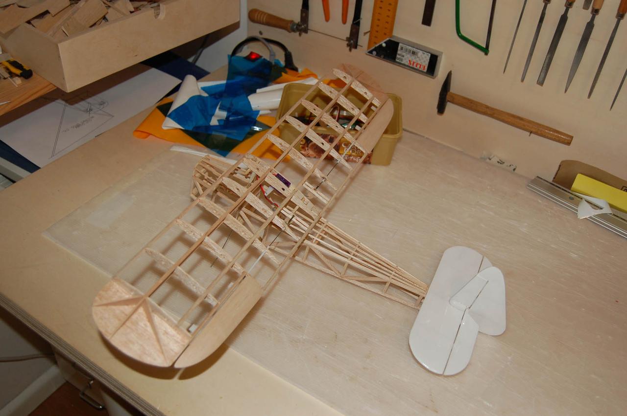

Oggi ho finito il piano di coda. Ho messo dei supportini alla deriva (anche se so che non sono belli da vedere) perchè ho sempre paura che l'incollaggio tra piano verticale e orizzontale (considerata la ridottissima dimensione) non garantisca una buona solidità della struttura.
Ed ecco alcune foto.

Piano piano il piccolo Luton comincia ad assomigliare ad un aereo

Puntata n° 13 (Luton Minor)
Eppur si muove... ecco alcune foto e un piccolo video per vedere i primi movimenti del piccolletto, che tenerezza!!!

Puntata n° 14 (Luton Minor)
Un po' di ordine!!!

Se mi permetti però vorrei dirti che quel carrello non durerà più di 3/4 voli. Gli atterraggi non solo il punto forte del Luton
Infatti nel mio, nonostante il carrello passi attorno a tutta la fusoliera (come quello del mio maestro), sono già 3 volte che lo riparo
