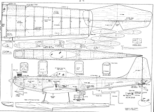

cerco progetto
sto cercando un progetto di un modello intorno al metro di ala, costruzione lignea con fuso a cassetta ed ala centinata per un motore .21 glow...
mi piacerebbe che sia idro con gli scarponi in modo da poterlo utilizzare cmq su terra o neve

a Riktor, un paio di scarponi li appiccichi a qualsiasi pirlata di aeromodello, che te ne fai dei piani?

Loré due son le cose, o cerchi una semiriproduzione oppure una roba così manco la disegni, un metro di fuso scatolata, un metro e dieci di aa, 25 cm di corda clark Y e vai col tango.

sì, e già che ci sei fai i galleggianti alti il doppio e lunghi come la fusoliera, quei cosi lì van giusto bene come sci da neve. E metti il redan tre cm DIETRO il baricentro, non lì alla casso come in questo disegno scombinato
