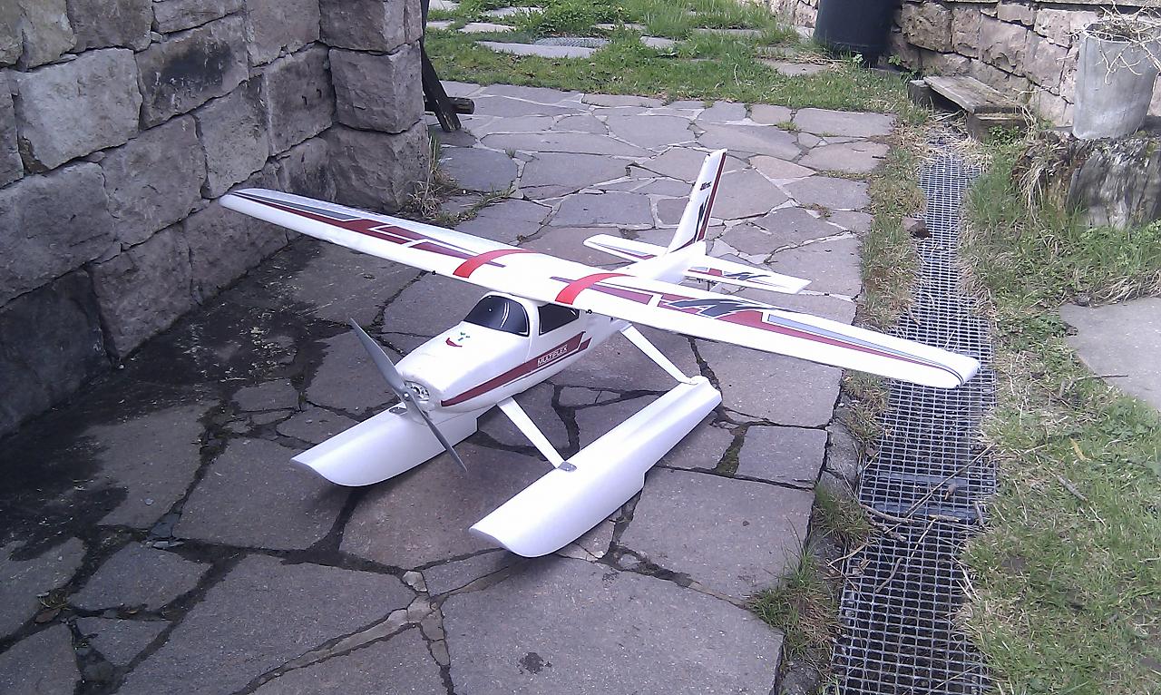

Eccomi, entro anche io nel club!
Collaudato ieri al lago di Monticolo, un bel volo di 20 secondi poi se ne sono occupati i pompieri

Originalmente inviato da gigi_parigi Visualizza messaggio
ma dai!!!!!!!!!!!!
era il primo volo o il primo in acqua??
cause?? in decollo, volo o atterraggio???
eppure un modello del genere, anche con scafi grossotto e mi pare originali....come cavolo fa! o ...hai fatto ??

Era il primo volo in acqua, questo povero Mentor ne ha passate di tutti i colori ormai, dal carrello con ruote da Cub, ai pattini in alluminio per la neve fino ai galleggianti
Putroppo penso sia stato un mix di diverse cause a fare si che il modello appena alzato in volo (filava benissimo sull'acqua!) virasse mettendosi con il vento e sendendosi vistosamente (con lo stesso assetto di volo come con il carrello).. risultato modello incontrollabile finito fuori dal mio raggio visivo e poi parcheggiato su un albero!
I galleggianti sono i suoi originali, montati da manuale, ho paura che lo portino con il baricentro troppo arretrato e che faccino da "ala" vista la grande superficie..
Putroppo penso sia stato un mix di diverse cause a fare si che il modello appena alzato in volo (filava benissimo sull'acqua!) virasse mettendosi con il vento e sendendosi vistosamente (con lo stesso assetto di volo come con il carrello).. risultato modello incontrollabile finito fuori dal mio raggio visivo e poi parcheggiato su un albero! [/url]
nessuna causa strana, semplice coppia di reazione. Purtroppo hai imparato a caro prezzo la prima lezione dell'idrovolantista: in acqua il modello flotta dritto come se fosse sui binari, ma nonappena decola stai pronto col DIREZIONALE a destra, ne avrai bisogno

È proprio a destra che ha virato l'aereo dopo aver decollato (usando poco il cabra) per questo ho detto che mi sembrava strano io ho dovuto tenere tutto a sinistra e picchiarlo ma non é servito a molto.. se guardi nell altro 3d vedi la foto dell aereo appena decollato tutto virato a destra.

Originalmente inviato da kitaro Visualizza messaggio
hehe ha fatto sto lavoro qui??
No no era una cosa totalmente diversa, decolla bene stacca fa un paio di metri di quota e inizia a sedersi, un 20 secondi di volo critico e poi albero, si comportava esattamente come se avesse il baricentro esageratamente indietro... Proveremo sabato prossimo a spostarlo un paio di centimetri avanti!
