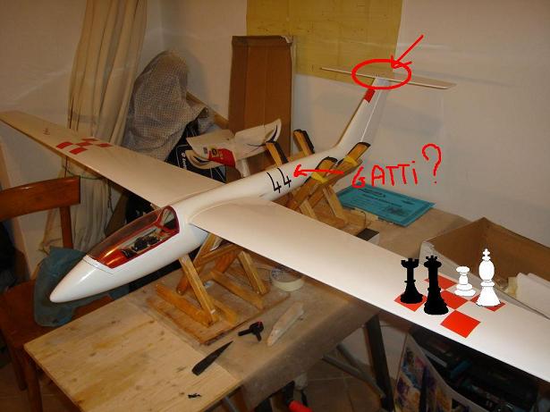

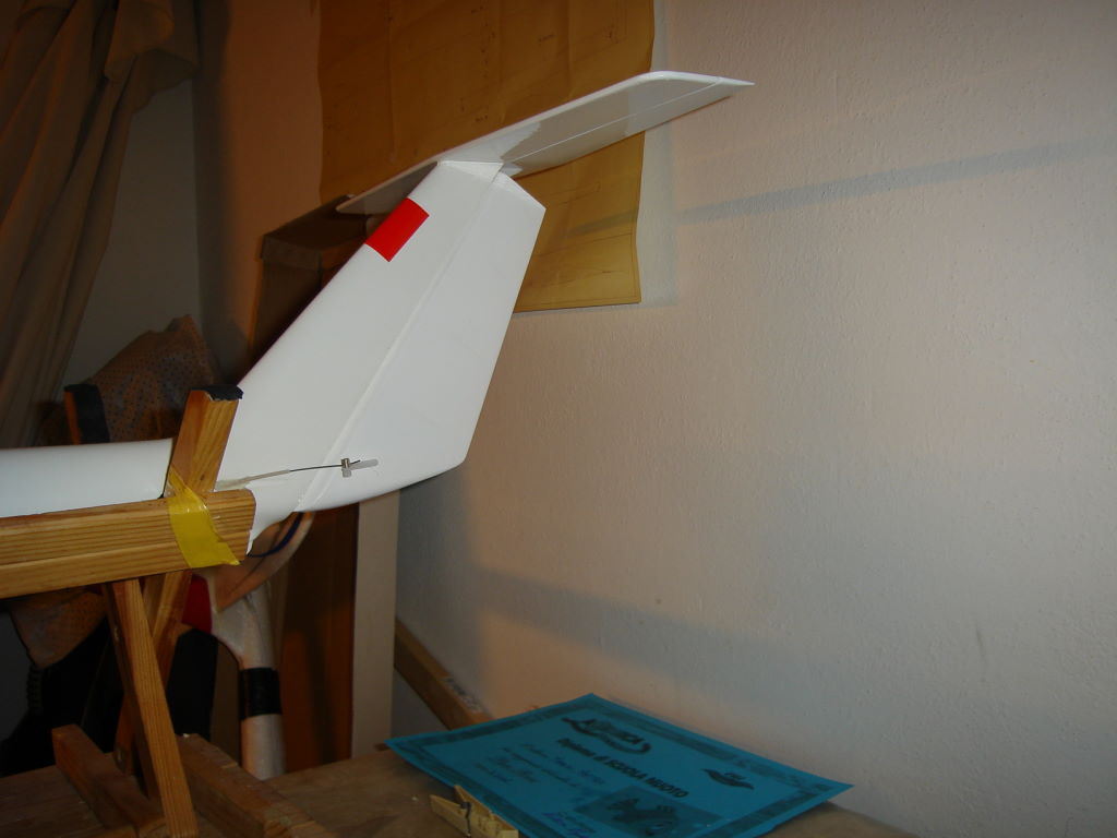

Eccolo pronto al volo lo zanzarino....
2.3mt di a.a. 1,490kg in odv. bilanciato sui tre assi, con cg a 60mm per partire.
Mi spaventa solo la ......leggerezza, visto che da tempo non volo con niente che pesi meno di 4 kg, e il DL di fabbrica 2.5/3°.
L'ho equipaggiato con servi con quello che avevo in casa di avanzo e con una radio r607 futaba presa in america.
I servi sono dei pessimi hs81mg sulle ali (uno ho già visto che trova male lo 0), un hs85 mg sul timone e un futaba standard sul quota.
Fusoliera irrobustita con nastri di carbonio fin dentro la pinna e ordinate in betulla da 3.
Non resta che lanciarlo......
Mica come qualcuno che lo ha da tempo in casa e non ci mette più di una goccia di epoxy al mese......
A buon intenditor poche parole.....

forse il DL potresti ridurlo già in partenza, diciamo della metà...

..weee..lo Srtonca costruisce, gente!! Mica come noialtri lavativi...
E' mooolto carino... tuttavia avrei visto meglio le viti in nylon sul quota, invece che in metallo. In caso di urto si rompono e hai qualche chance in più di salvare la struttura...
..comunque, che fretta avevi di finirlo? tanto qui piove fino a Natale....

Originalmente inviato da sloper_marco Visualizza messaggio
Le viti in ferro sono solo per togliere la vernice dai prigionieri....., in volo saranno di plastica...
Oh ma ti guardano le virgole eh?.....
Vero, ma visto il tempo che vige ultimamente, ho fatto la cappottina a tenuta stagna, e quindi.....
Se continua SW sabato vado subito a buttarlo giù da chiassaia..., almeno lo rompo subito e non se ne parla più....
