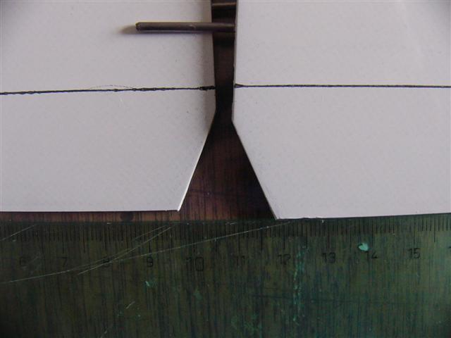

Ciao a tutti,
diciamo che questa mia è un sondaggino per capire come vi siete trovati con questi modelli,
vorrei capire se la mia è semplicemente una questione di sfiga o se la qualità che mi aspettavo da questo marchio oggi non raggiunge più gli standard visti sui modelli di alcuni amici,spero non sia così e vado al dunque evitando passaggi di spedizioni incomplete,resi,rispedizioni,ecc..:
C.ca 1 mese fa decido di acquistare un whisper tutto carbonio bianco di prima scelta,arriva dopo qualche tempo ma l'astuccio della baionetta su una semiala è parecchio spostato e oltre a non far combaciare l'ala con il profilo della fuso le spinette non entrano ovviamente nei loro fori quindi l'ala non si può montare...altri piccoli difetti come i tubetti per le spinette dei piani di coda fuori posto e una mancanza di fibra di carbonio evidente su un pianetto.Il venditore gentilmente mi chiede di rispedire il modello al suo fornitore detto fatto attendo l'arrivo del modello sostitutivo dopo aver chiesto di controllarlo bene prima della spedizione.
Secondo modello:
stesso difetto sulla semiala sx!!!questa volta meno marcato ma per inserire l'ala incriminata bisogna letteralmente forzarla per far combaciare i fori delle spine e la cosa non è bella (la baionetta è perfetta) ,l'altra semiala entra benissimo ma manca una spinetta trovata in seguito nei meandri dell'ala...
le superfici mobili dei piani di coda molto diverse in disegno e dimensioni,il longherone nelle ali non più in carbonio ma in fibra di vetro (!!!) e i rinvii di coda non più in acciaio ma in "ferraglia"...e come ciliegina sulla torta una bella bolla e una categgiata ben visibili sul muso.
Spero nel terzo modello ?!?
Ciao!

Le parti mobili sono davvero inguardabili... ed inaccettabili.
Credo tu abbia tutto il diritto di lamentarti piuttosto "energicamente", visti i precedenti.

Effettivamente dire che le parti mobili sono diverse e' fare ancora un complimento.
Tieni presente che quando tu hai ordinato il modello, lo stesso venditore cercava di far passare delle fusoliere con delle palesi mancanze di resina o coni di punta che non combaciavano come fusoliere di prima scelta....
Io mi lamenterei ancora piu' energicamente.

Il venditore è FlyNow,il secondo modello è stato spedito direttamente da Fulcro Service di Cremona,dopo le raccomandazioni fatte sul controllo delle parti prima della spedizione e i soldi spesi (quasi 500 euro visto che la spesa in un botto solo non era limitata al solo whisper) sono rimasto un tantino deluso.

Mi pare di capire che forse la "sfiga" mista alla disattenzione (ok alla prima ma alla seconda consegna un occhio di riguardo ci voleva...) hanno avuto la meglio in questo caso,vediamo i risvolti visto che porterò il modello di persona ad Ozzano per la sostituzione o il reso di tutte le palanche...
