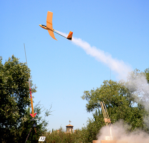

Salve a tutti, posto qui sperando che sia la sezione giusta, dato che il modello di cui parlo è di categoria F8D.
Sto montando un HOT-SHOT, che sarebbe poi un aliante a decollo verticale, anche se non ho trovato foto di decollo verticale (una si, ma non verticale). Ora, è un aliantino leggerissimo, fatto per "grattare" a mo' di DLG, pesa solo 200 grammi finito. apertura alare intorno ai 90 cm (o un poco meno).
Qualcuno di voi lo possiede già?
Nel frattempo metto delle foto della construction e una trovata online di un modello identico in fase di decollo
Dam

esempio
ecco, un coso tipo questo, solo che il mio ha la deriva sotto, come i dlg ma loro l'hanno sia sopra che sotto, penso che sia sotto x non bruciare

COME QUESTO ?

Originalmente inviato da Alberto Sannazzaro
COME QUESTO ?
la categoria è quella, ma lo stile di modello è molto diverso, il tuo (sempre per il problema della fiamma) ha doppia deriva con profondità molto alta, il mio monta un razzo a pinna e la deriva sotto la profondità, che è a livello della fusoliera. appena lo finisco faccio delle foto e chiarisco tutto... magari dopo scendo a vedere se la deriva è ascuigata e scatto di nuovo qualche foto
