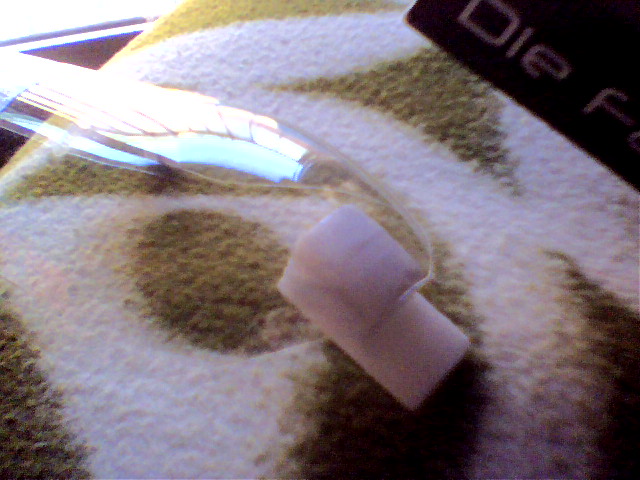

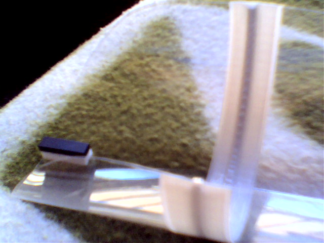

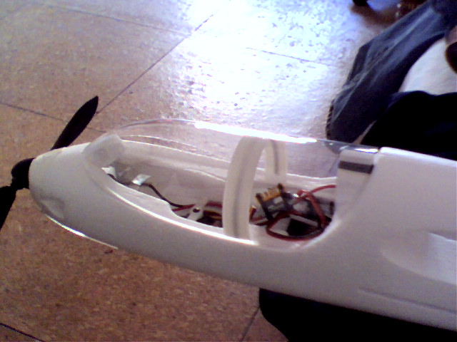

Ecco finalmente la capottina trasparente per l' EG che ho rimediato dalla cola del crai che si presta molto bene sia come forma che come trasparenza e spessore. La chiusura la potete realizzare con una calamita in ferro dolce e l'incastro in punta con del depron opportunamente tagliato, sarebbe meglio irrigidire la struttura verso la fine perchè tende a chiudersi su se stessa io ho irrigidito con un tondino di alluminio fortunosamente trovato dello misura giusta. La mia capottina non è sicuramente la migliore probabilmente ne sono state fatte di migliori in passato ma se l'idea vi alletta questa vi può ispirare. Ciao è buon modellismo a tutti |

La cosa piu' rognosa della cappottina originale e' il fatto che con tutti cavi che ci sono sotto ogni volta per montarla ci devi litigare. Con una cappottina "vuota" nella parte inferiore il montaggio e' sicuramente facilitato, per migliorare l'effetto estetico e non vedere il groviglio di cavi si potrebbe verniciare dall'interno con le vernici per lexan.

si infatti il vantaggio è il maggiore spazio si può anche verniciare ma preferisco lasciarla trasparente per adesso come negli alianti veri, si potrebbe mettere una ricopertura per eliminare alla vista i cavi e se si vuole sconfinare nello statico si possono mettere i sedili con il pilota! eheh

guizzoooooooooooooooooooooooooooooooooo cmq bella idea,lo feci anche io ai tempi del soarus kyosho...ti posso fare una domanda? perchè non hai usato la parte della bottiglia meno "gobbuta"? |

be perchè non ho visto tanta differenza fra la capottina originale e quella che ho fatto io ed avevo paura di tagliare troppo e di dover scaldare la plastica per farla aderire meglio ma la forma della bottiglia si adattava abbastanza bene così ho deciso di non complicarmi la vita si forse è troppo incurvata pero così c'è più spazio... per l'aria.
