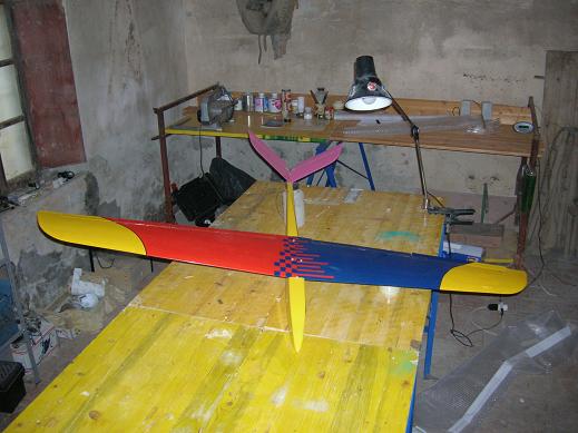

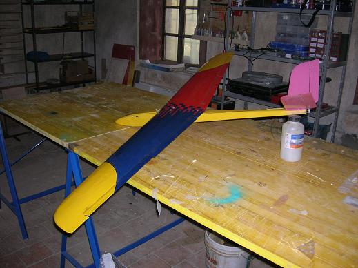

Come utilizzo vorrei utilizzarlo in collina dove abito, sul pendio ci volo già con modelli autocostruiti con profilo sd 6060 carico 35 gr/dmq ed apertura alare di 1800mm i piani di coda sono paralleli alla corda radice e sono in depron 3mm resinati. Non sono belli da vedere ma se le condizioni lo permettono(vento discreto e giornata soleggiata dal mattino senza nebbia in valle) riesco a volare egregiamente senza problemi.
La corda alla radice sarà di 200mm mentre per l'estremita 90mm.
Spero proprio che qualcuno riesca a darmi qualche consiglio e non abbiate paura a sodomizzarmi se dico cavolate!!!!!!

Confermo quanto detto prima: sempre a naso, ma stavolta un po' più fino , il peso risulterebbe di 1,37 Kg con 45gr/dmq di carico alare.
Se tu stesso dici che l'altro modello con 35 gr/dmq ha bisogno di condizioni discrete, questo necessiterà di condizioni migliori o andare più veloce.
Non mi sembra il ritratto di un galleggione da termica.
Ciao, Piero.
