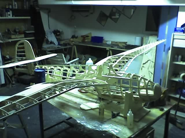

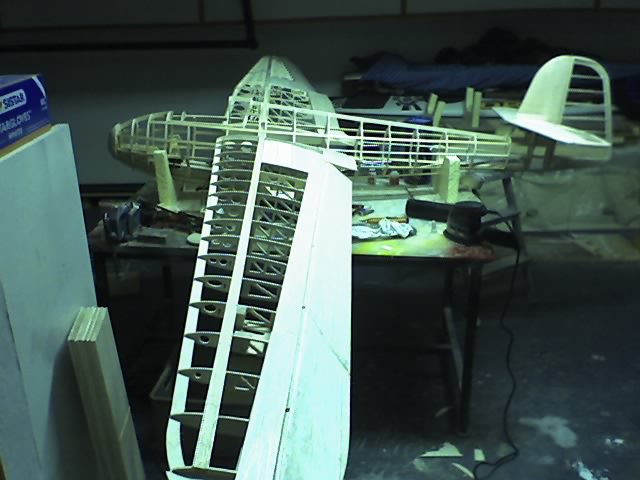

prese da una smania irrefrenabile , ho aperto il mio regalo di natale e ho iniziato a costruire. Lo scatolone contiene circa 20 fogli di compensato di pioppo con i vari pezzi tagliati a cnc da staccare, due bei pacchi di balsa per la ricopertura , i listelli per i correntini , e le cerniere per le parti mobili.
Staccati i pezzi basta dare una scartavetrata per togliere le bavette di taglio , e sono pronti per essere incollati.
In genere incollo tutto con vinilica rapida , tipo pattex legno , e resina addensata per incollaggi difficili.
