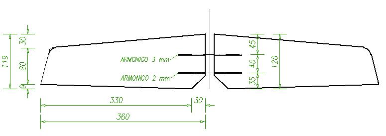

Ecco le dimensioni della coda del mio vecchio Flamingo. Non so che versione è.
Lo spessore del profilo è 12 mm

grazie Angelo,
molto gentile.
