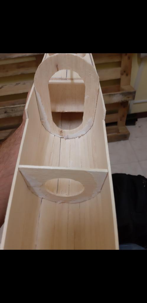

Vi presento l'ultimo aliantino da me progettato e realizzato!
2m di apertura alare per 700g in ordine di volo con motore e batterie 3s 1000mah.
A parte la parafiamma è fatto interamente in balsa, compreso il longherone delle ali che è da 3mm.
Il musetto è in balsa ( appoggiata al polistirolo che successivamente è stato tolto) con fibra da 25g applicata con ciano fluido.
Il progetto è stato fatto in una notte insonne dalle 4 di mattina fino alle 6:30 prima di andare a lavoro, per la costruzione ci sono volute due settimane di lavoro intermittente.
Il collaudo del mini blanik è stato effettuato in montangna (è stato "terminato" la sera prima di partire per le vacanze).
Il video allegato riprende proprio il collaudo.
Sono molto contento del risultato ottenuto, termica molto bene e vira sull'estremità dell'ala interna.
