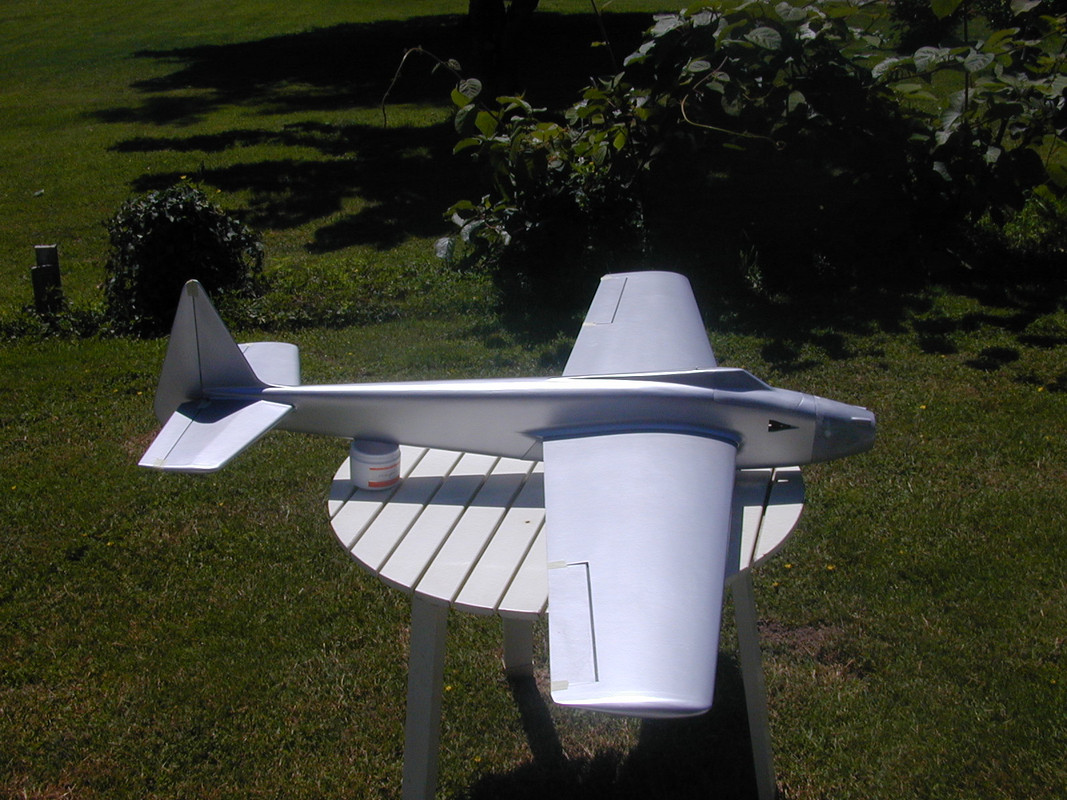

Non ho mai messo termoretraibile su una struttura fibrata, non posso essere di aiuto. Volendo verniciare si dà una carteggiata con 320 su tutta la superficie, con 100 dove ci sono sovrapposizioni, si stucca con metallico dove necessario, si stende una mano poco diluita di fondo riempitivo nitro e poi si carteggia con acqua e 320 fino a scoprire quasi completamente il fondo, se necessario si ripassa, si vernicia con una leggerissima mano di nitro alluminio che mette in risalto difetti e uniforma il colore, si stuccano eventuali piccoli difetti con stucco alla nitro da rasature e alla fine si vernicia.
Il peso aggiunto è pari al doppio del peso del tessuto più un 15-20% .

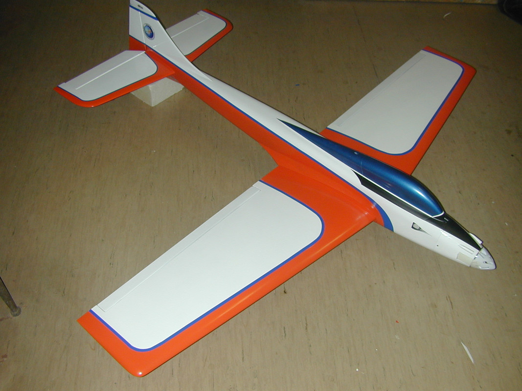

Grazie per la procedura. In effetti il risultato è molto bello!
Grazie per il chiarimento sulla resina.
La verniciatura come la fai? A spruzzo? Dalla foto deduco di sì.
Che vernice usi?

L'alluminio è nitro sia con pistola che da bomboletta, dipende dalle dimensioni, La finitura è in poliuretanica o ancora nitro sempre a spruzzo.
