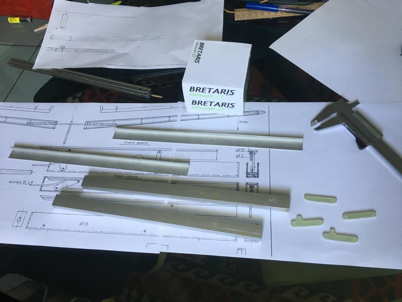

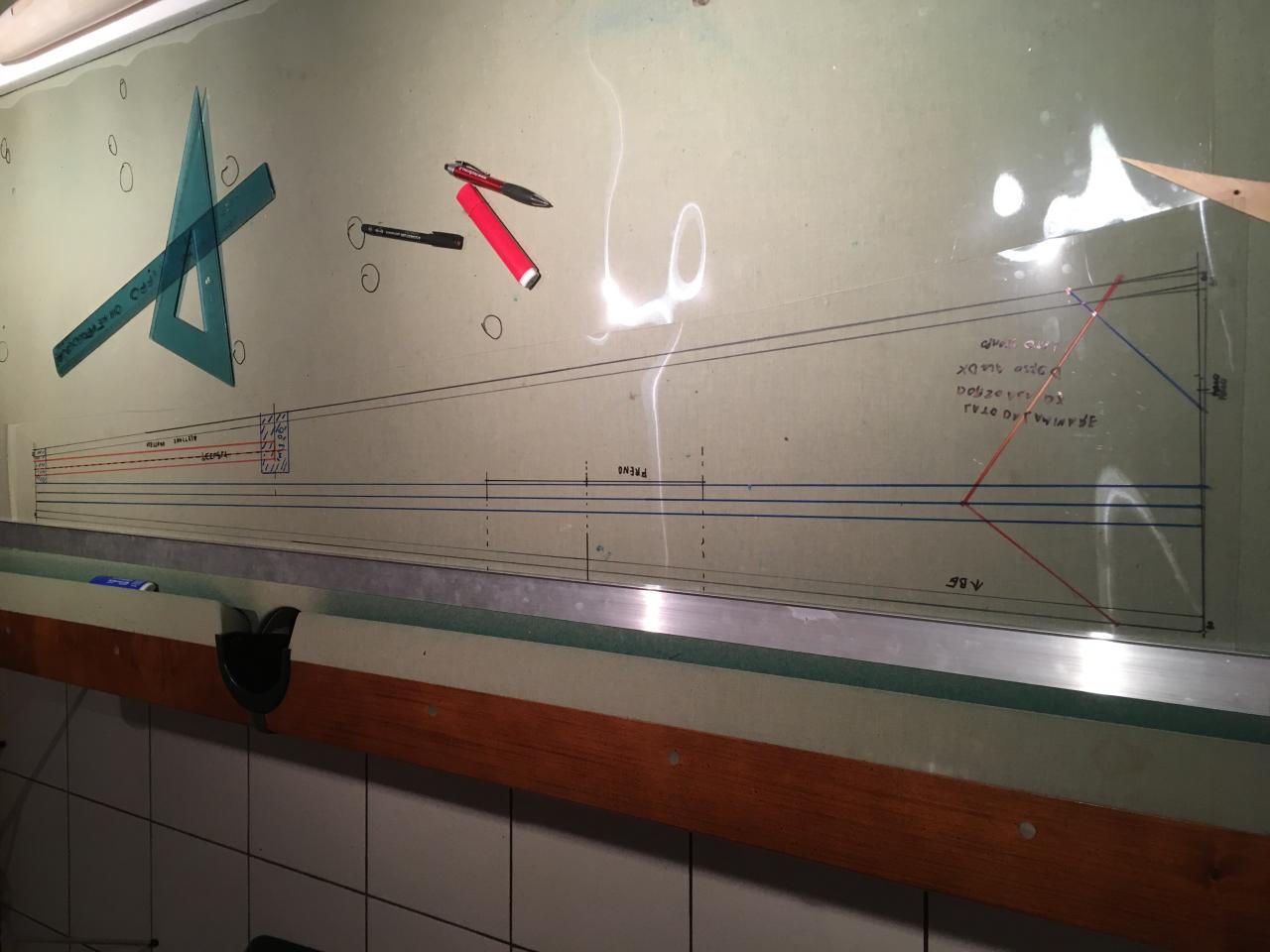

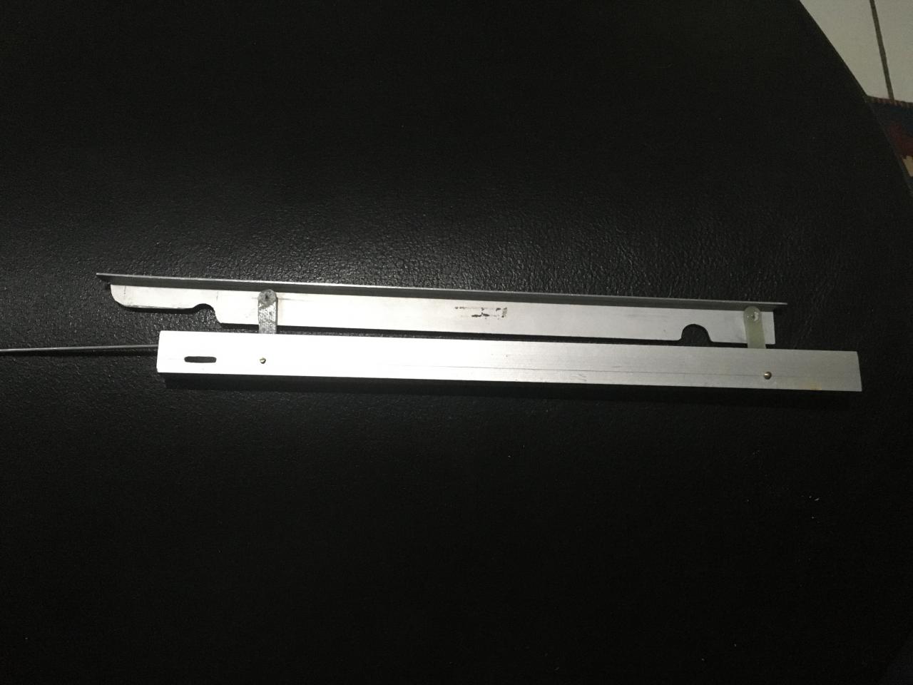

Oggi speravo di laminare il primo longherone in carbonio ud, ma la con la pioggia è arrivata anche l’umidità, che non va d’accordo con l’epossidica. Quindi ho dirottato il lavoro verso la progettazione e la realizzazione degli aerofreni. Li ho progettati intorno ad un profilati a U e a L che ho trovato in casa. Ho preparato anche il primo pannello in pet, con le indicazioni di posizionamento dei tessuti.
