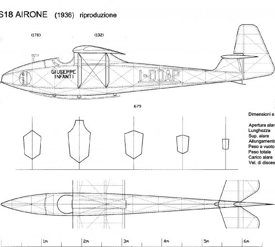

Salve, ho iniziato la costruzione dell' Aliante Airone, in rete ho trovato pochissima roba, sto utilizzando il trittico che si trova nel libro di Pedrielli, con i dati dello stesso libro sicuramente riuscirò a realizzarlo, quello che proprio mi manca è qualche foto, in particolare dell'abitacolo, sono accette tutte le dritte possibili, grazie.

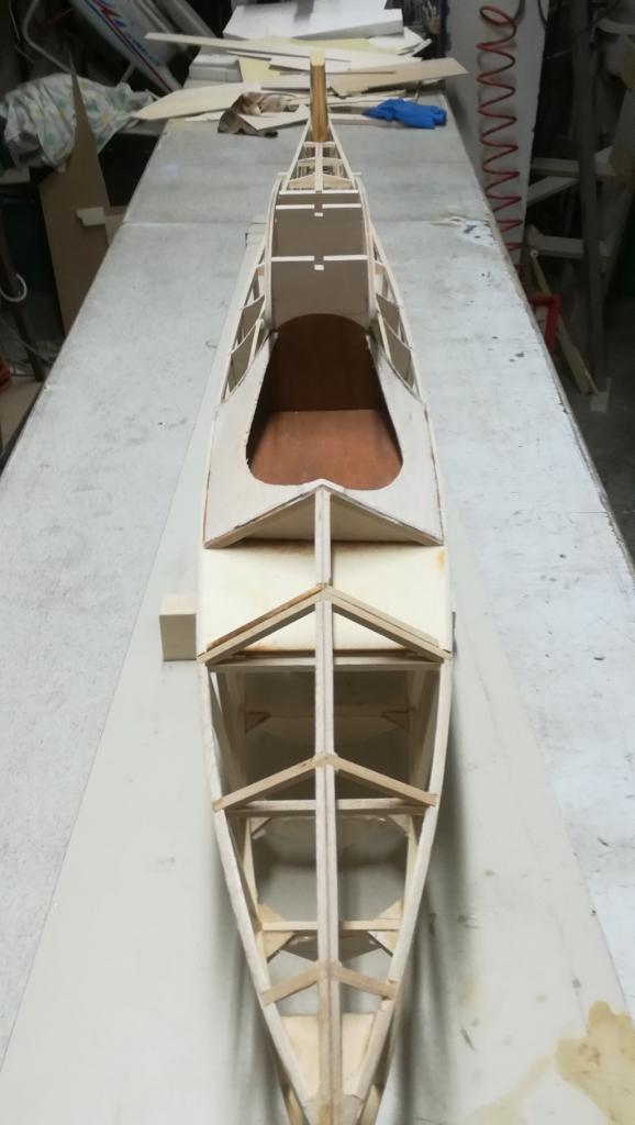

Ho terminato la struttura della fusoliera, ora Amletica decisione: la rivesto in tela o in betulla ?
Aspetto consigli.
Danilo

Originalmente inviato da nenosprint Visualizza messaggio
Aspetto consigli.
Danilo
Facile...se era rivestito in compensato, betulla.
Se era rivestito in tela, oratex....niente scorciatoie
P.S. Molto bello....
