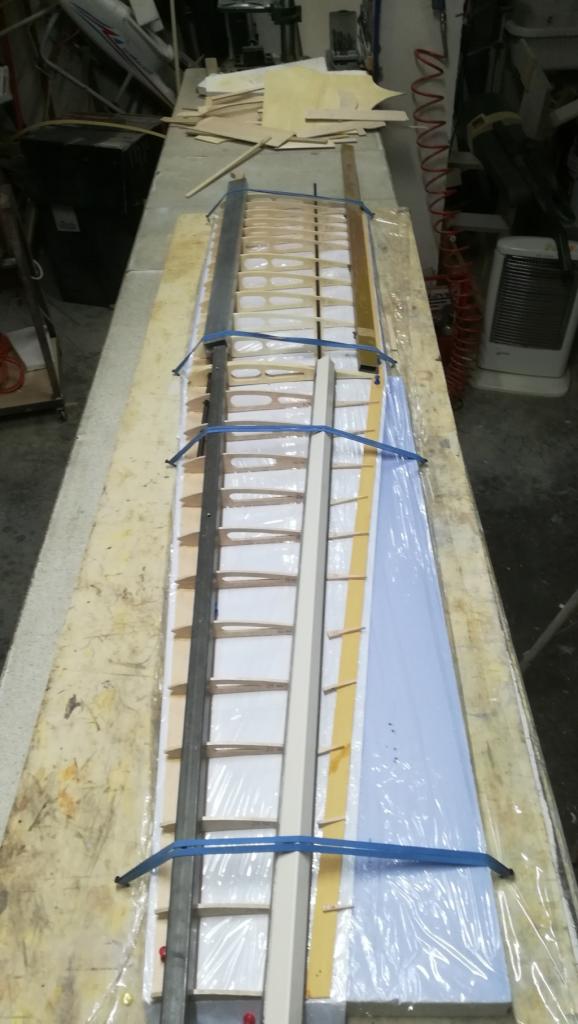

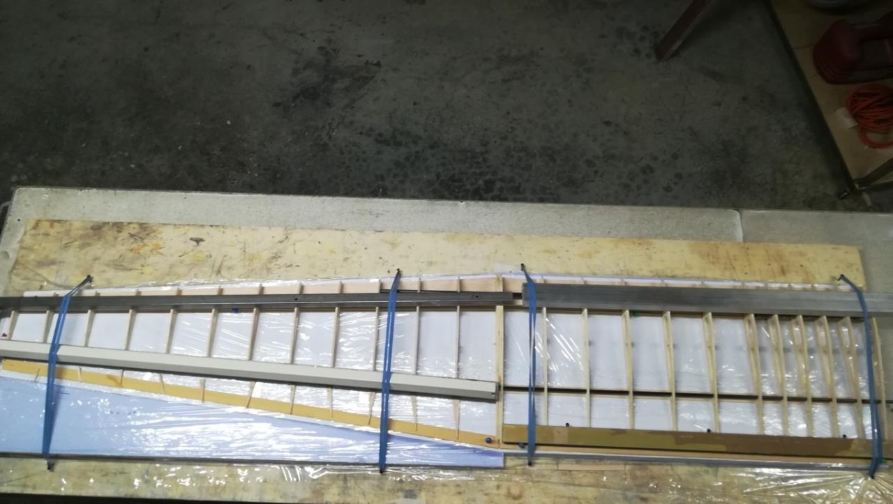

Vecchio 07 dicembre 18, 12:58   #7 (permalink)  Top
L'avatar di nenosprint
Data registr.: 14-01-2013
Residenza: Perugia
Messaggi: 274
Ali centinate, messe in forma su una base di polistirene tagliata con cnc a filo.
Danilo
