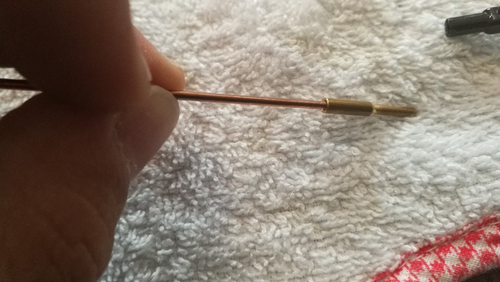

Ciao a tutti, sto lavorando sullo xenon dell'aeronaut, purtroppo molto lentamente vista la mancanza di tempo. Primo aliante "serio".
Allego due foto dei rinvii dei servi, in quanto mi sembra strano e non molto sicuro assemblare i rinvii come dicono sul manuale, ossia incollando (saldando? Con cosa?) l'asta del rinvio in quella boccola ottonata.
Secondo voi non sono insicure? E casomai, incollate con cosa? Bicomponente?
Grazie a chi vorrà rispondere
Va saldato a stagno, poissbilmente con un saldatore da circa 60 W. Sono almeno 40 anni che faccio così o non ho mai avuto problemi. Se non sai saldare bene, affidati ad un amico con la mano felice.
Grazie kat...di saldature un po' me ne intendo, ho la mano felice!! :-)
Grazie ancora
E allora vai tranquillo.
Grazie ancora
e una goccia di acido per brasature è una mano santa.
ps) l'acido per brasature puoi fartelo in casa (meglio in giardino) mettendo un pezzo di zinco nell'acido muriatico.
