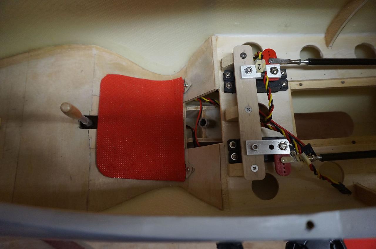

Grazie X ONI e Massimo, in effetti i KST erano tra i papabili e penso che ordinerò quelli. I giochi sui servi, magari pochi ma ci sono sempre, c'è il gioco radiale e quello angolare. Per ridurre il gioco radiale, quando posso, aggiungo un cuscinetto come si vede dalla foto allegata, per il gioco angolare cerco di utilizzare il foro più vicino all'asse del servo.
Edi

Uso i KST 225 sugli alettoni dei miei modelli F3Alzheimer, hanno gioco ridottissimo o nullo, purtroppo nel sito di Italsoaring, che li vende qui a Cremona, non c'è la foto, ma è disponibile una basetta di montaggio tagliata laser ed un sostegno per la squadretta con cuscinetto che fa la stessa funzione del sistema in foto, molto facile da montare e smontare e molto preciso.

Sottoscrivo le parole del grande capo. Kst225+telaio con ckntrocuscinettouna delle migliori soluzioni.

Ho contattato Italsoaring, buona l'idea della basetta tagliata laser!
Appena arrivo là in fondo con la costruzione posterò qualche foto.
