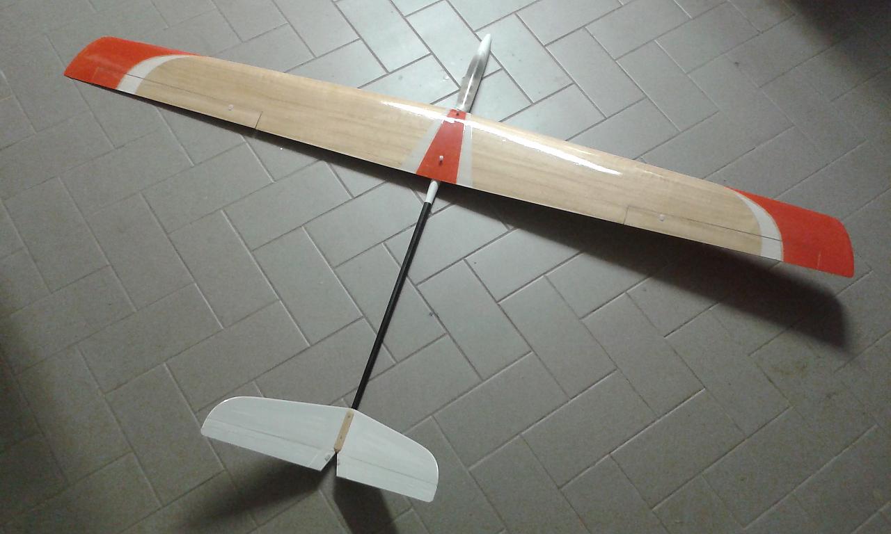

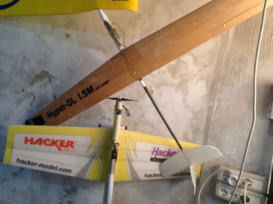

ecco qualche dato del mio modello:
Peso: 480 gr
CG: 65 mm dal B.E
Trave di coda: 480 mm (il solo tubo carbon).
Fuso completa 910 mm
Alimentazione: 4 celle NiMh da 600mA
Servi. n° 4 hs45 MG
Ricevente: Jeti Duplex 5 canali
Leggendo i dati del tuo modello, penso a due cose:
1) un peso in ordine di volo di soli 380 gr. mi sembra veramente basso
2) che probabilmente devi aggiungere MOLTO peso in punta per raggiungere il giusto CG.
Qualche foto
Per curiosità: con un peso di 380 gr del tuo modello...dove si trova il CG?
Saluti Roberto

ciao robuzzo
ricordati pero che il mio modello era quello prima del tuo che non era fatto da pendio ma benis dlg da lancio con la coda a croce, nel manuale il peso suo e giusto
ma secondo me visto che non lo fanno piu hano avuto un problema di settaggi ...
guardo il cg e ti riferisco
ma la tua coda si vede dalla foto cosa è rinforzata? cosa gli hai fatto?

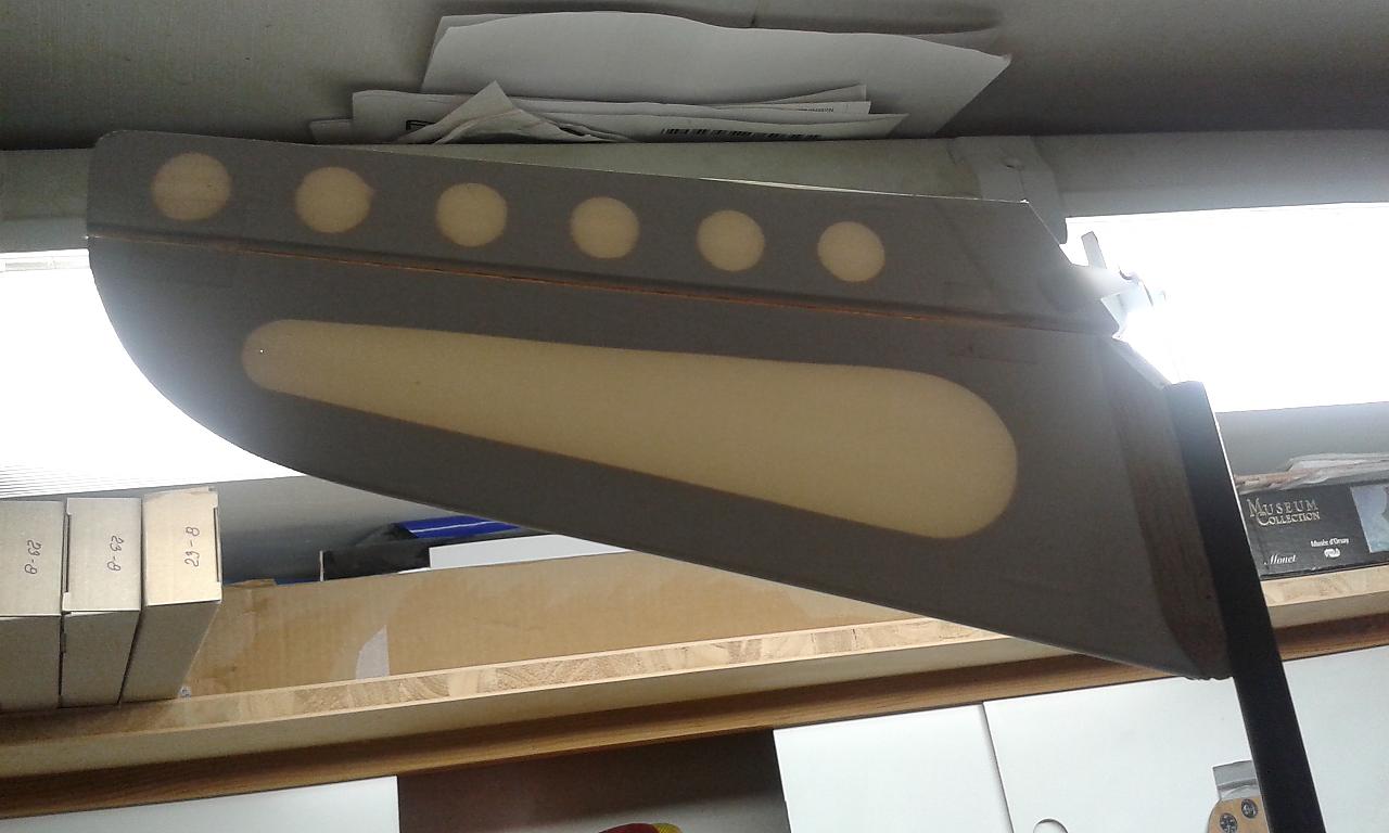

Ma avete proprio una bella considerazione di me.
un pochettino credo di capirmene di alianti e cg, ma se costruito da manuale ma ha dei problemi di peso inverso ..... dei dubbi vengono
infatti quel modello non lo fanno piu ne fanno uno con la coda piu corta...
eccovi una foto cosi vedete qualcosa in piu

ecco foto
