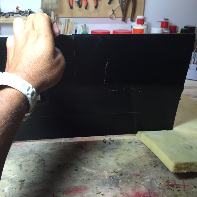

Salve dopo un'affondata un po' eccessiva ha ceduto un'ala a 40 cm dalla radice, l'ala era gia' riparata. non si è staccata e son riuscito a rientrare per fortuna. Dando un'occhiata veloce ho visto che si è spezzato il longherone e si è aperto uno strappo sopra e sotto, sulla vecchia cucitura. Le foto le postero' oggi o domani, ma nel frattempo vorrei se possibile, qualche consiglio su come incominciare a intervenire !!
Il longherone è in legno accoppiato in tessuto, e l'ala è in stampo tutto fibra!

Purtroppo, non è facile riparare perfettamente un'ala in stampo.
Fosse il solito poli rivestito e disponendo delle controsagome di taglio, avresti perlomeno un supporto per ritirarle dritte nella forma originale.
Non avendo nulla del genere, dovresti prima creare un supporto di listelli a spessore che ti tengano l'ala bene in posizione su un piano e perfettamente in linea.
Apri poi uno dei rivestimenti (meglio il sotto) e "operi" il longherone, riparandolo e rinforzandolo.
Dopodichè, ti consiglio di realizzare un'anima di poli, sagomata appena piu scarsa del profilo e la incolli dentro a mò di anima, nella zona danneggiata.
Sull'anima così realizzata, non sarà difficile rifibrare la parte danneggiata e pareggiare il tutto con tampone e olio di gomito.
Qualche foto del "danno", magari aiuterebbe a darti qualche dritta.

ecco qualche foto
crossfire e-img_0812.jpg   crossfire e-img_0813.jpg   crossfire e-img_0811.jpg   crossfire e-img_0817.jpg   crossfire e-img_0815.jpg
