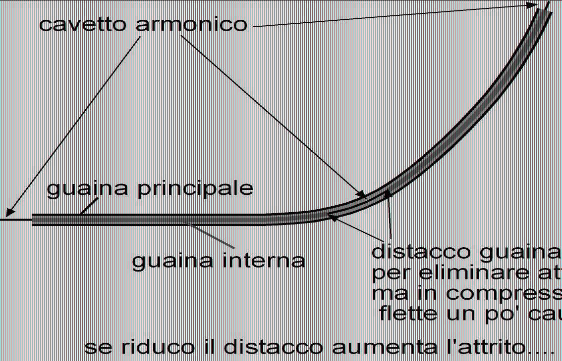

fatto disegno, il comando che flette non e' la guaina principale, ma l'armonico interno
(istruzioni seguite alla lettera dal manuale ldella Mpx)
Boh, io prima di tagliare la guaina ci metterei una squadretta di rinvio.
