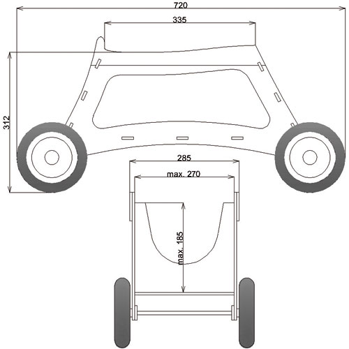

Dolly per traino
Ciao a tutti.
Qualcuno ha un disegno per costruire un dolly per decollare sotto traino senza grattare tutta la pancia? Così eventualmente serve anche per i modelli motorizzati.
Anche qualche indirizzo o dritta per acquistarlo già fatto (se non costa un occhio) va bene.

questo lo trovi in italia 8FLY dolly per alianti

... se deve essere alto così, allargherei non di poco la base delle ruote per evitare ribaltamenti.
Per versioni più piccole si potrebbero usare le ruote dei rollerblade, non costano troppo e sono resistenti.

ne devo fare uno pure io, perchè quelli in commercio sono bassi per il modello che ho. Si tratta del Blanik della Eflite che ha le ali in alto e fra fusoliera e elica mi serve circa 40-50 cm da terra. pensavo di usare del medium density ma temo diventi pesante anche se non deve mica volare. Per le ruote pensavo alle ruotine posteriore da bici per bimbo anche se guardando filmati un rete vengono utilizzate ruote da modelli di diametro 90-100 mm. Il problema sarà farlo andare dritto.

Quello in foto oltre a essere carino ma anche un po' troppo "fighetto" costa un po' troppo visto l'uso. E poi mi pare che le ruote siano un po' piccole; a me serve per decollare dall'erba. Qualcuno se lo è costruito e vuol condividere il lavoro fatto?

questo è basso ad esempio,e anche il tapiro....

Originalmente inviato da unodinoi Visualizza messaggio
se decolli dall'erba a che ti serve il dolly? al massimo sporcherai di verde la pancia del modello, mettici un pò di pellicola adesiva
se la pista in erba non è più che perfetta, il rischio è che il modello cada dal supporto con il rischio di fare danni ben più gravi
nel mio club facciamo molta attività di aerotraino e all'inizio abbiamo provato ad usare il dolly per alcuni modelli con ali troppo vicine al terreno, ma alla fine si è preferito non utilizzarlo, è più semplice flappare leggermente il modello in fase di decollo
diverso è il caso di aerotraino su piste in asfalto o cemento, in questo caso il dolly è d'obbligo, ma anche più semplice da usare

Originalmente inviato da massimob Visualizza messaggio
bhe la pista in asfalto c'è e infatti preferivo usare quella visto che l'erba comunque non è proprio all'inglese e a volte la corsa va un pochino sull'asfalto quindi col dolly decollo dall'asalto direttamente e problema risolto

noi come ruote utiliziamo quelle da macchina rc ammortizzano quel poco per non farlo ribaltare
