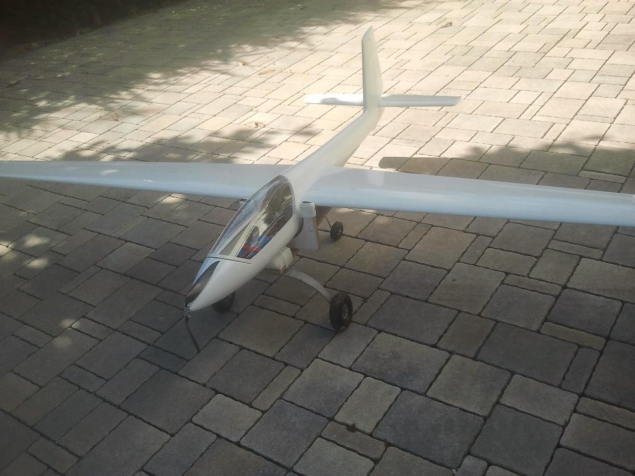

Questo è il mio progetto auto costruito
Poca spesa tanta resa
saluti

Vecchio 11 gennaio 15, 21:10   #8 (permalink)  Top
L'avatar di massimob
Data registr.: 03-09-2008
Residenza: Jesolo - VE
Messaggi: 10.799
pure questo non è male, essenziale ma funzionale

Due parti in compensato, qualche pezzo di barra filettata da 8 mm, una manciata di dadi, qualche rondella e quattro ruote di passeggino recuperate in discarica....Minima spesa per massima resa.
