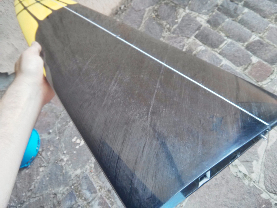

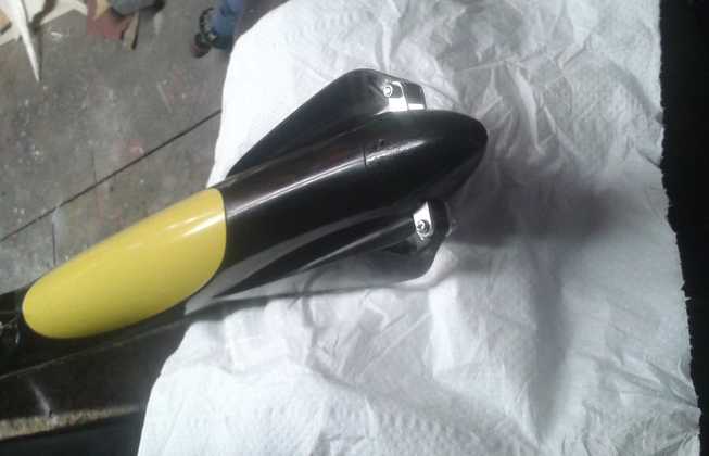

Xperience pro E nan models
Con grande soddisfazione vi presento il nuovo modello che ho portato in volo! La versione che ho acquistato è quella full carbon con rinforzi espressamente richiesti per il pendio. Peso in odv 2250 gr ap.al. 333 cm quindi carico alare sui 35 g/dmq.
Che dire dopo 2 minuti di volo mi pareva come se fosse una vita che lo volavo... modello veramente polivalente da condizioni scarsissime a buone con velocità di punta di tutto rispetto! A mio parere modello azzeccatissimo anche per il pendio!
Il mio set-up:
- servi ale: mks135mg
- servi flap: mks125mg
- servi c/p e deriva: mks 145mg
- motore e regolatore HK
Lascio un paio di foto...
Lorenzo

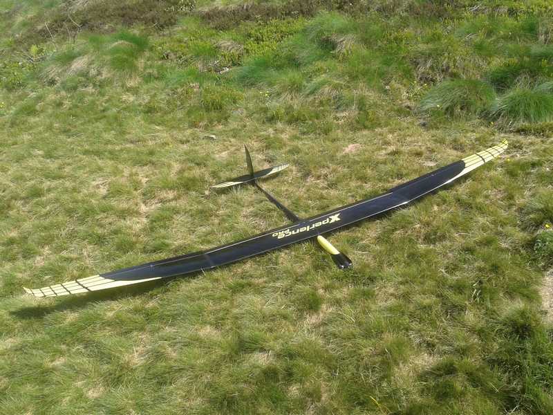

Il volo per certi versi è simile, ma il range delle velocità più alto (in poche parole perché il discorso sarebbe più lungo)!
Chiaramente se devo termicare in pianura preferisco l'xplorer (in condizioni di scarsa dinamica) mentre per il pendio preferisco l'xperience.
Come motore ho montato un 3542 1250 kv con 4s e elica 12x6 carbonio.
Aggiungo CG a 105 bilanciando con batteria senza aggiungere piombo.
Oggi altro volo che è servito ad affinare i comandi (ora esegue almeno un "tonno" sull'asse senza compensare troppo) e perfezionare in butterfly (ho messo l'acceleratore su uno switch così posso utilizzare lo stich del motore per azzionare o meno il butterfly). Inoltre ho cambiato ogiva perché quella di ieri penso fosse sbilanciata e vibrando mi ha scollato i magneti del motore... fritto...
Lascio ancora due fotine.
Lorenzo
