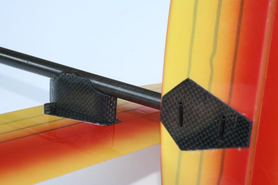

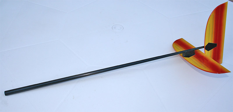

frena frena.. non tagliare nulla....
s'indebolisce troppo, io ho fatto cosi, segui magari questo link, ottimo anche come settaggi
http://www.rc-sailplane.com/niki/niki-radina_dlg_e.htm
http://www.rc-unionen.dk/nytforum/to...53&whichpage=1
consiglio, non usare i boweden che ti danno loro, sono troppo pesanti, se utilzzi il sistema filo+elestico risparmi parecchio peso, il mio in ordine di volo pesa 285gr
ciaooooooooo
F3K Highlight-coda3.jpg   F3K Highlight-coda.jpg   F3K Highlight-coda5.jpg   F3K Highlight-codaa.jpg

Sicuramente il montaggio laterale è migliore, ricordati di montarlo sul lato esterno rispetto al lancio, se sei destro montalo a destra del trave e viceversa.
Simone
