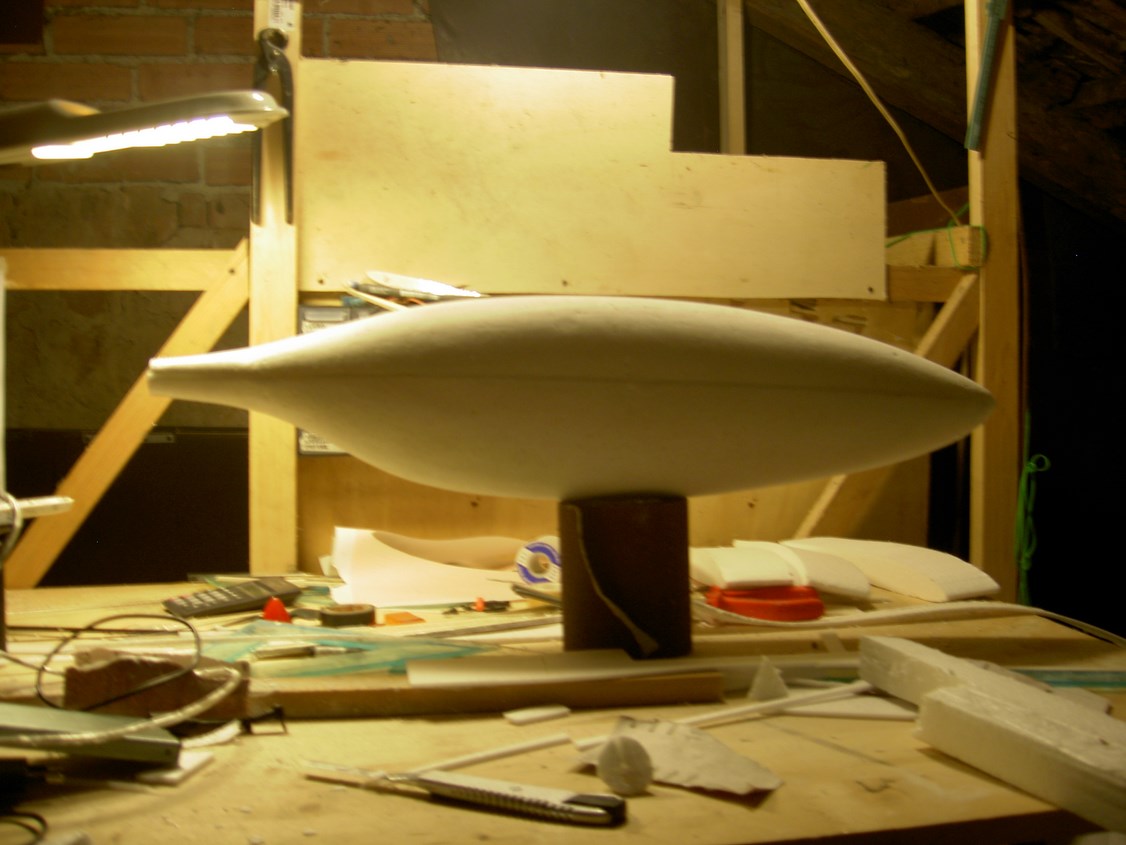

...riprendo i lavori.
devo dire che la fusoliera non è rimasta rigida come pensavo.
qualcuno a consigli?
