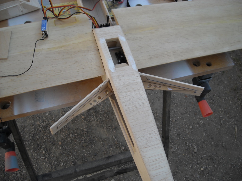

Il freno è tipo Skyraider, la botola dietro la capottina è l' accesso al servo dei freni e portaRX.
Due servi e i piani di coda fissi...tanto per cambiare-immagine-160.jpg   Due servi e i piani di coda fissi...tanto per cambiare-immagine-161.jpg   Due servi e i piani di coda fissi...tanto per cambiare-immagine-162.jpg

P.S. il comando dei freni, è sul direzionale, quindi proporzionale e molto comodo.
Vecchio 24 maggio 11, 23:30   #9 (permalink)  Top
Adv Moderator
L'avatar di cecco
Data registr.: 11-04-2006
Messaggi: 7.632
Originalmente inviato da WALL-E Visualizza messaggio
Sorry???????
Urge spiegazione........ e urge pure qualche foto dell'allestimento.......
