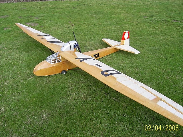

Potresti sempre fare una pinna spingente come questa: Citazione:

pensavo proprio ad una baionetta da rendere amovibile sul baricentro in modo da mettere e togliere la pinna per un leterrico qualcuno ha le istruzioni di montaggio della Kric in inglese? io le ho in tedesco e....son problemi! grazie | |
