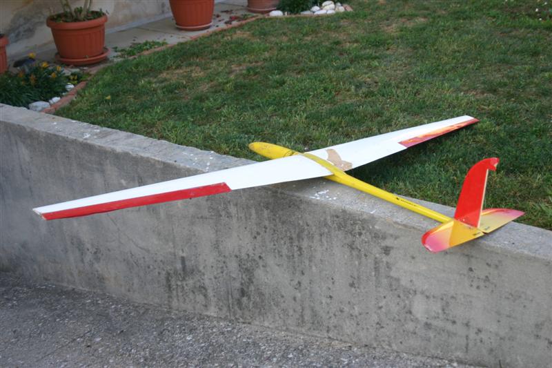

proseguono i lavori del foxper!!!
manca solo da finire il direzionale che ho fatto tagliado un pianetto a V del blade che mi avanzava.il movimento del quota è fatto utilizzando il tirante vecchio del whisper mentre per il direzionale faccio passare un bowden.
apertura alare 2 metri.peso..boh..devo ancroa pesarlo..ma penso che alla fine sarà sui 2 kg circa.
allego qualche fotina..
ah,il profilo è un sd7037 o 3070,quello del whisper insomma.

Vecchio 17 giugno 09, 21:35   #6 (permalink)  Top
L'avatar di giulio_89
Data registr.: 08-07-2007
Messaggi: 2.627
Immagini: 7
che bello... lo hai finito giusto in tempo... domenica collaudo alle Laite in occasione del raduno

Vecchio 17 giugno 09, 22:08   #7 (permalink)  Top
L'avatar di ravenlinux2000
Data registr.: 14-03-2006
Residenza: Usa
Messaggi: 3.311
Immagini: 1
Invia un messaggio via ICQ a ravenlinux2000 Invia un messaggio via AIM a ravenlinux2000 Invia un messaggio via Yahoo a ravenlinux2000
Originalmente inviato da giulio_89 Visualizza messaggio
forse vengo a vedere se son vivo.sabato sera cè un motoraduno a semonzo e non so come sarò preso!!!
e comunque alle laite non collaudo nulla.è sfigato per me quel posto.
