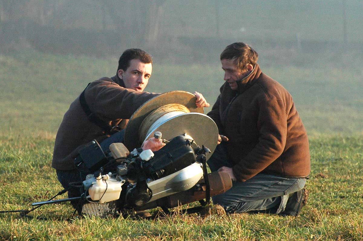

[QUOTE=micheletn;1159006]L'idea è questa:
base bella pesante in ferro con 4 asole sui bordi per piantare 4 picchetti di sicurezza....
l'avevo pensato l'anno scorso, trovando le foto che allego sul web.
Ho parlato con un meccanico che ho qui vicino al mio ufficio e mi ha consigliato dopo un consulto l'utilizzo di un motore 125 di uno scooter, per via del fatto che rispetto al 50 il volano attacca prima e non perdi giri.
Stavo aspettando che mi trovasse uno scooter vecchio e tutta l'elettronica.
Facci sapere comunque perchè secondo me può fare molto comodo a chi come me non ha ne un grosso trainatore ne molte persone a dare una mano...
Informaci mi raccomando.
Le foto sono queste...
Se ritrovo il sito te lo mando!!
ciao ciao
