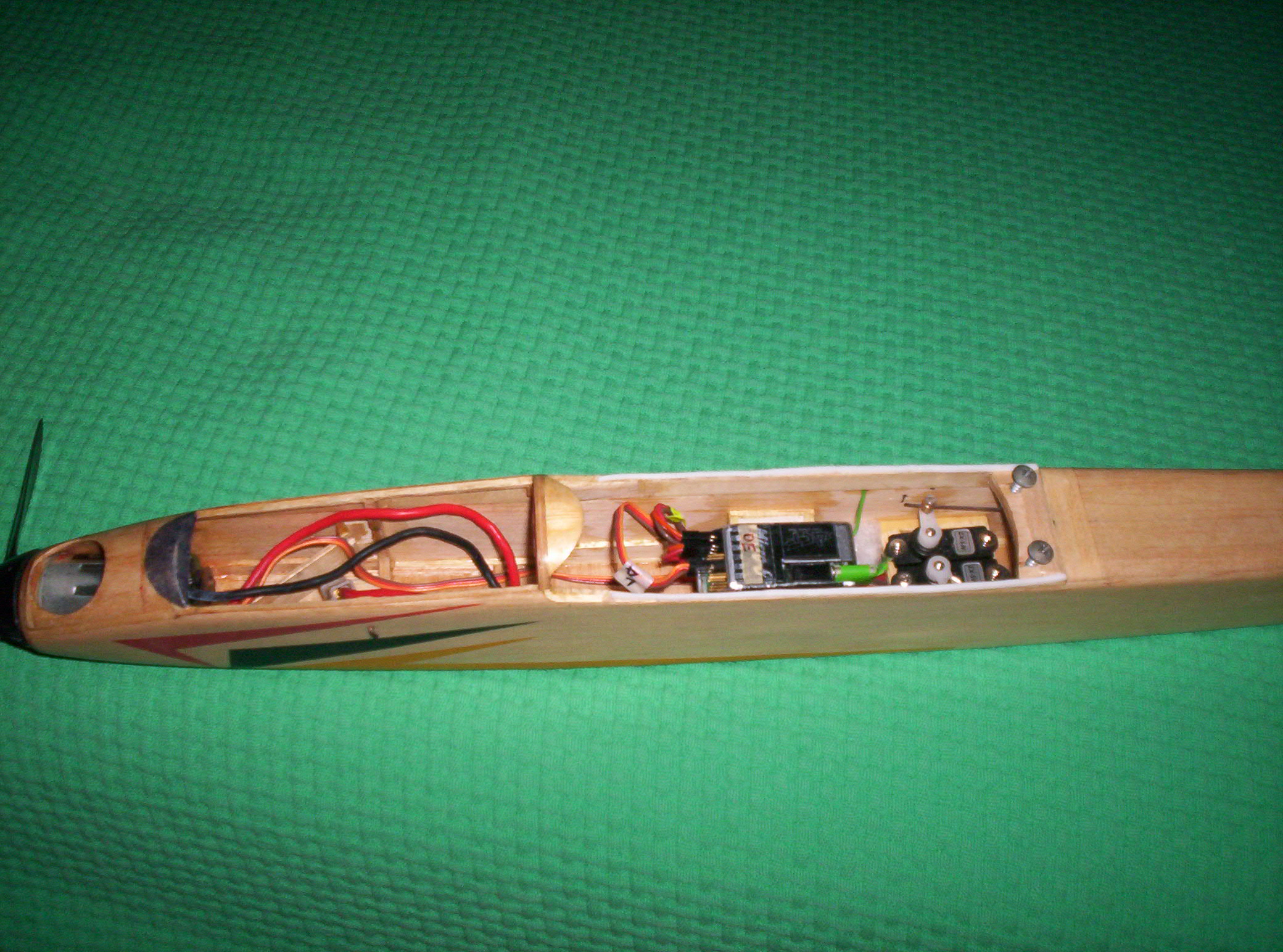

Visto che ce l'avevo fra le mani ho approfittato per scattare alcune foto di questo mio aliantino.
Aa. 1500-corda 15-gr.338 senza pacco da 7x500, solo ala 98 gr (troppo, ho fatto i longheroni in tiglio 4x4 ma era sufficiente il balsa).
fusoliera all'antica in balsa, cioè rivestita in modelspan leggera bianca, collante e olio di gomito con decorazioni in modelspan colorata.
Ali e timoni in solarfilm. Il piano orizzontale fisso ha tutti gli elementi a doppio T.

I tonni, quindi gli alettoni, non servono al suo volo.
Con un semplice 400 ed una 6x3 è buon arrampicatore. Tiene la virata strappata quasi a coltello ( ala robusta), vira in un fazzoletto ed avendo azzeccato il giusto calettamento del profilo di estremità accoppiato al terminale particolarmente indovinato, non soffre assolutamente lo stallo.
I looppig li può fare in serie sotto motore senza scomporsi. Le termiche anche deboli, se le trova, sono sue.
Con il vento, nonostante la leggerezza, non si scompone.
E' insomma un aliantino per tutte le stagioni che ho costruito alcuni anni fa e che mi ha dato molte soddisfazioni.
