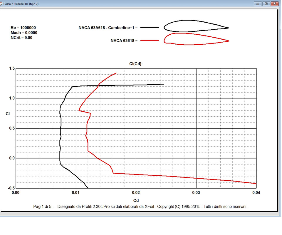

Il primo Naca ha una forma piuttosto strana e polari, secondo Profili2, con un Cp molto alto, stallo dolce e comportamento ai medi Cp a scalino.
Ho provato a confrontarlo con un NACA 63A618 camberline1 ( generato da Profili ) che ha una forma molto più " confortevole " le cui polari promettono un Cp max simile all'altro,uno stallo secco e Cr molto inferiore e quasi costante su tutto l'inviluppo di volo.
Allego il confronto tra le polari per Re=1000K

Quindi volendo potrei usare i profili originali visto anche le dimensioni dell'aeromodello ?
scusate ma non conosco il comportamento , presumo ;visto lo spessore notevole di trovarmi con un aliante abbastanza lento e dal volo realistico .
Ovviamente volo in traino solo in pianura.

Sicuramente si, vai tranquillo, volerà benissimo.

Se non hai problemi di robustezza del longherone sarebbe meglio usare il 4412 su tutta l'ala.....e' un profilo piu' efficiente e ti puo' dare performance migliori senza nulla togliere all'eleganza di volo.

Grazie seguirò il tuo consiglio
