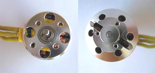

Un piccolo motore brushless distribuito dalla Lipotech, senza dubbio uno dei piu' piccoli e potenti presenti sul mercato
motore-brushless-gt-1025 - Pagina 4 motore-brushless-gt-1025 - Pagina 2
Gentilmente fornito dalla ditta Lipotech per il test, il GT 1025 è un bel brushless a cassa rotante da 1025 giri/volt.
 Caratteristiche tecniche
 Spire  20
 Corrente Max  17-18 A
 Potenza  Max 200 Watt
 N°Celle  7-10 (NiCd/NiMh) / 2-3 LiPo
 Giri Volt  1025
 Diametro Albero  3 mm
 Peso (solo motore)  57 gr
 Peso (mot. + adatt.elica)  61 gr
 Peso (mot. + adatt.elica + supporto posteriore)  66 gr
