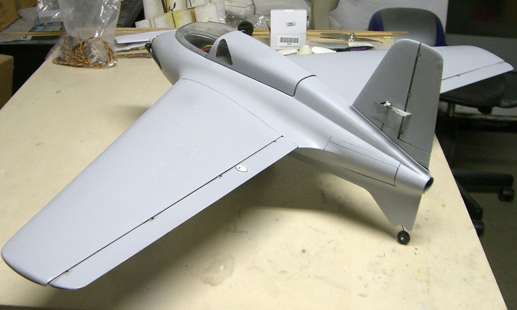

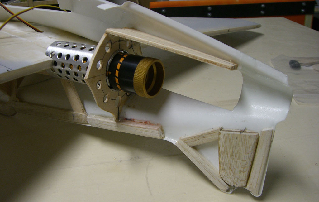

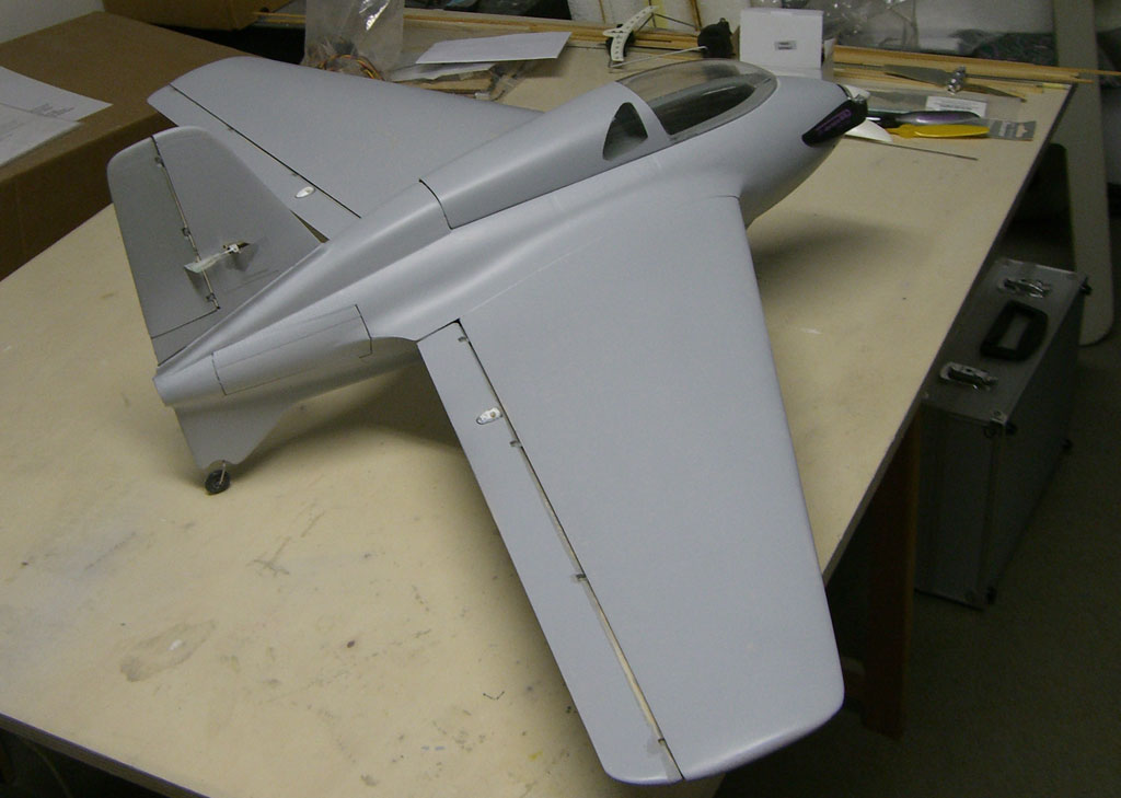

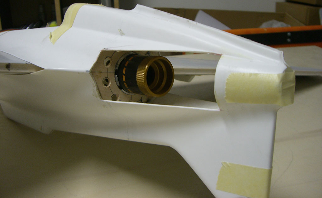

Ciao. Una semiriproduzione del Me-63 Komet che vola veramente bene è quella della Cloud Models: komet Il mio l'ho acquistato direttamente dalla Cloud Models e l'ho costruito in previsione di una propulsione mista: elica e razzo a propellente solido. Per questo motivo ho rinforzato ala e fusoliera con fibra di vetro, il che ha portato il modello a circa 900 grammi (senza razzo). Costruendolo come da istruzioni il peso finale si riduce a circa 800 grammi con conseguente riduzione del carico alare. Non è un modello per principianti ma nemmeno un "missile radioguidato" come il Komet della HET..... Il mio Komet durante il volo di collaudo ha presentato: - enormi difficoltà a mantenere la traettoria sulla pista con il piccolo dolly, tant'è che si è preferito partire dall'erba e senza ruotino posteriore. - mancato sgancio del dolly che incredibilmente è rimasto attaccato alla fusoliera..... - surriscaldamento del regolatore che ha portato al cut-off del motore dopo un paio di minuti. - ottime doti di volo e planata perfetta anche se veloce - micro-servo del direzionale sgranato A parte queste piccole "grane" un buon modello. Ciao! ettore |
