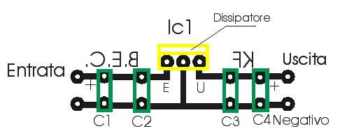

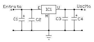

ATTENZIONE: questo circuito B.e.c. non è dotato di nessun sistema di controllo della tensione d’entrata. Il suo uso è consigliato solo per le auto elettriche o per le barche a vela. |

Consiglio LM1084IT-5.0 5A costa un pochino :( 8/9 euro ma va molto bene ed e' anche un low dropout (bassa tensione di caduta In/Out)attenzione pero' alla potenza dissipata che se innalza troppo la temp. potrebbe mandare in shutdown lo stabilizzatore, ma nei modelli volanti basta un pezzo di alluminio esposto all'aria :wink: mentre si vola ma occhio a terra :D

LM7805=1A uA7805=1,5A
LM323=3A vedi http://www.datasheetcatalog.com/datasheets...3/2/LM323.shtml
per il mezzo volt in più basta un diodo tra il terminale di massa e la massa stessa.
Secondo me la soluzione più sempice per avere 2A in uscita si chiama 78S05+dissipatore (facilmente reperibili).
Se invece servono più Ampére, conviene il circuito in figura (collaudato :approved: ), visto che il BD pesa come un altro 78xx. Il valore delle resistenze và calcolato per avere su R2 ad 1A una caduta pari a 0,6V+caduta su R1.
Si può così utilizzare la protezione in corrente del 7805 stesso.
Es.: R1=0,1ohm, R2=1ohm, Iout = 5A (1+4). Ciao :wink:
P.S. Attenti alla dissipazione, con 11V in ingresso sono 30W!!!

[quote]Originally posted by BaroneRosso@06 ottobre 2005, 15:28
Gli ultimi regolatori si possono tranquillamente mettere in parallelo senza problemi, il bec sugli esc sono spesso formati da 2-3 pezzi.
Volendo anche con il 7805 e' possibile farlo, mi sembra che basti una resistenza in uscita o un diodo, non ricordo esattamente.
[right][post=127918]Quoted post[/post][/right]
[/quote]
I regolatori generalmente "ascoltano" la tensione di uscita e attraverso una controreazione regolano. Quindi mettendo le uscite in parallelo, il regolatore non funziona più correttamente, quantomeno non con le caratteristiche di targa (il regolatore STABILIZZA la tensione oltre che regolarla. Tanto che le case costruttrici indicano sempre un piccolo condensatore da 0.1 nF sull'uscita per evitare autooscillazioni.
Con un diodo in serie ad ogni uscita funziona, ma perdi 0,7V sulla giunzione del diodo stesso, quindi devi alzare la massa con un altro diodo.
Tanto vale comprare la versione da 3A.
[/quote]
