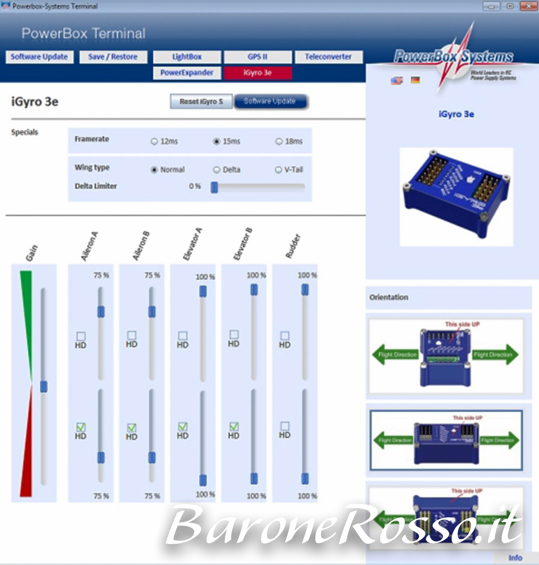

La modalità Heading ad esempio può essere utilizzata per il decollo e l'atterraggio ottenendo un modello insensibile a colpi di vento anche laterale. Gli intervalli di regolazione sono facili da settare grazie ad un cavo Usb collegato ad un Pc ed il software gratuito Powerbox terminal; con questo software si può inoltre regolare l’effetto del giroscopio su ogni asse.

Si inserisce come sempre tra Rx e servocomandi mentre il canale del guadagno andrà su un canale rotativo della Rx in maniera tale da poter sfruttare tutta la gamma di escursione del guadagno (-100% - +100%). Ricordo che solitamente la percentuale negativa del guadagno viene associata alla funzione “Heading” (ovvero tenuta dell’ultima posizione del modello), mentre la positiva al funzionamento “Normal”. Questa funzione può essere comunque invertita tramite il software di programmazione spuntando le caselle “HD”. Quando siete in condizione 0/+100% sull’iGyro si accenderà una luce verde, da 0/-100% sarete in modalità Heading. Prima di ogni prova verificare che il senso di correzione dei comandi sia giusto muovendo il modello e verificando tutti e tre gli assi; se un canale fosse contrario sarà sufficiente agire sul tastino sull’iGyro e tenerlo premuto per 5 secondi fino a che tutti i LED si spengono; rilasciare poi il tasto e il led Aileron si accenderà di un verde debole, premere ancora brevemente il tastino e questo canale sarà invertito e il led si illuminerà di rosso; ogni volta che si inverte un canale la nuova impostazione viene immediatamente memorizzata.
