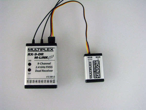

Per poter utilizzare la telemetria è necessario collegare i sensori ad una ricevente Multiplex dotata di tecnologia M-Link DR, in particolare i vari moduli si collegano alla presa Sensor tramite un connettore che utilizza la classica spinetta dei servocomandi, una volta connesso sul display del radiocomando compariranno i dati rilevati dal sensore.
Per collegare alla ricevente più sensori non si deve far altro che connetterli in serie tra di loro utilizzando l'ulteriore porta Sensor presente su tutti i moduli.
