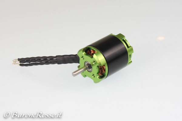

Il motore Savox BSM2940 oggetto del test di questo articolo è stato gentilmente fornito dalla ditta BizModel.
Prodotto dalla Savox il BSM-2940 è un motore appositamente progettato per l'utilizzo specifico sugli elicotteri 3D classe 450.
 Caratteristiche tecniche:
 Lunghezza  725 mm
 Apertura Alare  680 mm
 Funzioni  2 assi + motore (3 asse opz.)
 Motorizzazione  Ventola 5 pale
 Motore  Brushless Outrunner 4500KV
 Batteria  3S1P da 1300mAh
 Peso  475 gr
 Modello in Prova:
 Peso  450 gr
Il motore ha una classica configurazione outrunner a cassa rotante dalle dimensioni di 38x29mm e un peso complessivo di 75gr, la costruzione totalmente in metallo in colorazione nero e verde sembra di ottima qualità, infatti sul corpo del motore non sono presenti sbavature o residui di lavorazione di alcun tipo.
Il sistema di raffreddamento è brevettato da Savox ed è composto da 4 grandi finestrature sullo statore e 6 sul rotore, ed a quanto pare funziona molto bene visto che durante le nostre prove non ha dato alcun problema.
I dati di funzionamento dichiarati dal costruttore sono 3500 giri/volt e 51A continui per una potenza complessiva di 538watt a 11.1volt.
