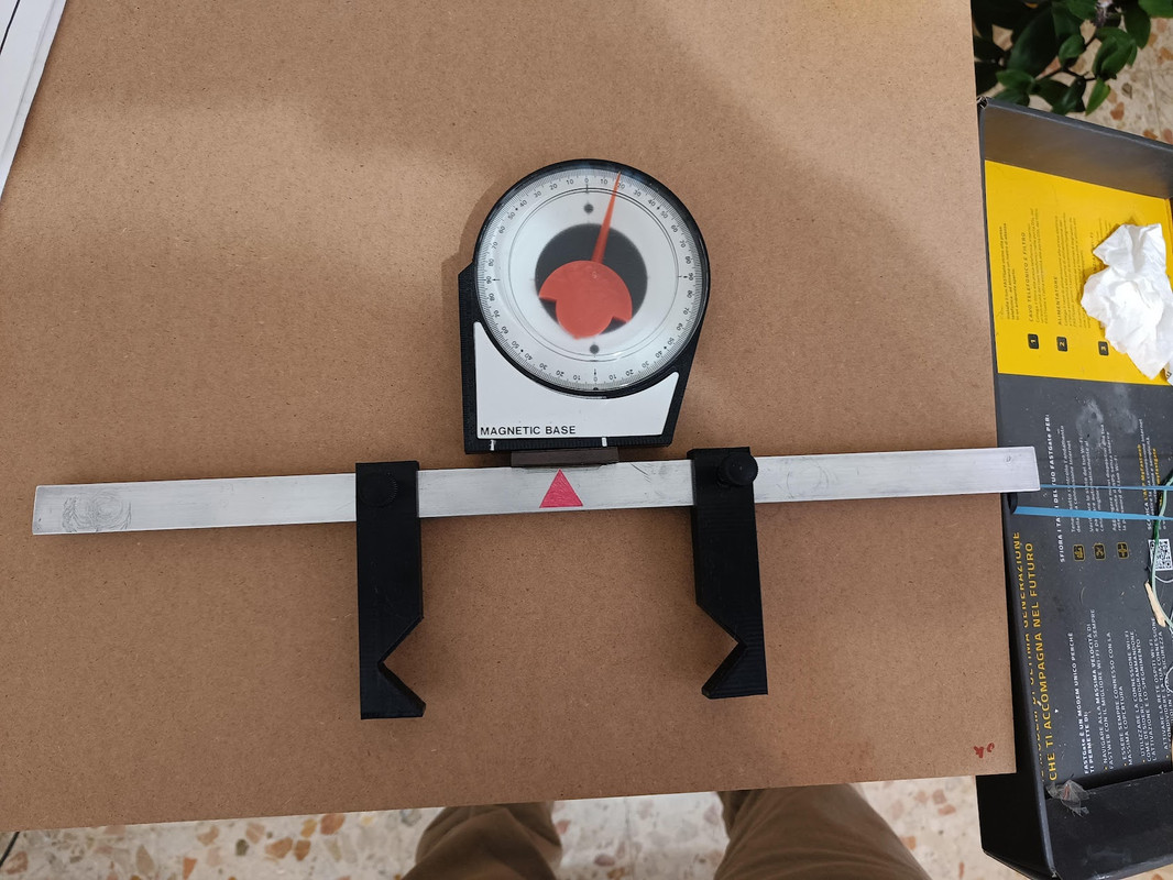

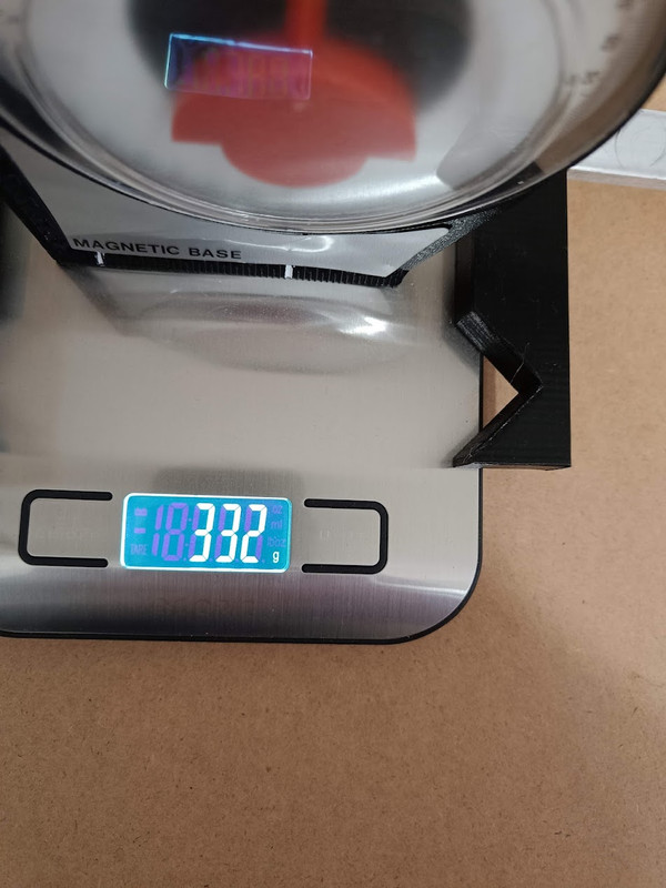

Eccolo finito: una barra di alluminio, una calamita incollata con epossidica, 2 supporti stampati alla stampante 3d, 2 pomellini M4, ed il misuratore incidenze. Cosa volete di più un Lucano? pesato.

Bravo

Grazie, su thingiverse, ne ho visto proprio rudimentali con barra di legno.
