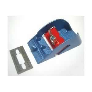

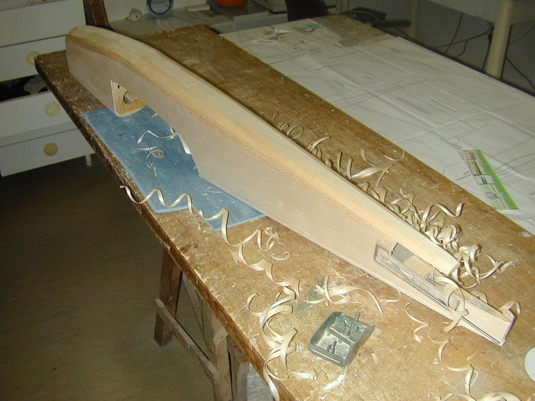

Le piallette con lame da barba sono ottime.
Anche quella che si vede in basso
Humm! Quei pialletti sono ottimi ma le lame da barba sono troppo leggere. Quelle specifiche sono un po' difficili da trovare. Ho adattato le lame a spezzare del cutter

I pareri sono come gli zebedei, ognuno ha i suoi, però mi permetto una domanda : credi forse che quei trucioli li abbia fatti con le unghie ?

...sembrano i boccoli di una leggiadra pulzella...
..ma so che non e' cosi...modellismo e pulzelle sono nemici..
..anzi..direi che il modellismo e' hobby scacciaf..a...

Sbavo guardando quei bei trucioli lunghi lunghi

La pialla deve fare i trucioli per definizione...in genere arricciati a seconda del legno...
Se non li fa, probabilmente la lama non e' montata (..o affilata..) correttamente...

Questa ancora meno
https://www.amazon.it/dp/B078HKHKL7/..._d0YdGb81EBPHA
Avendo in casa qualche lametta da barba sarei tentato di provare a stampare il supporto in 3d. Su thingiverse si trovano diversi progetti interessanti.
