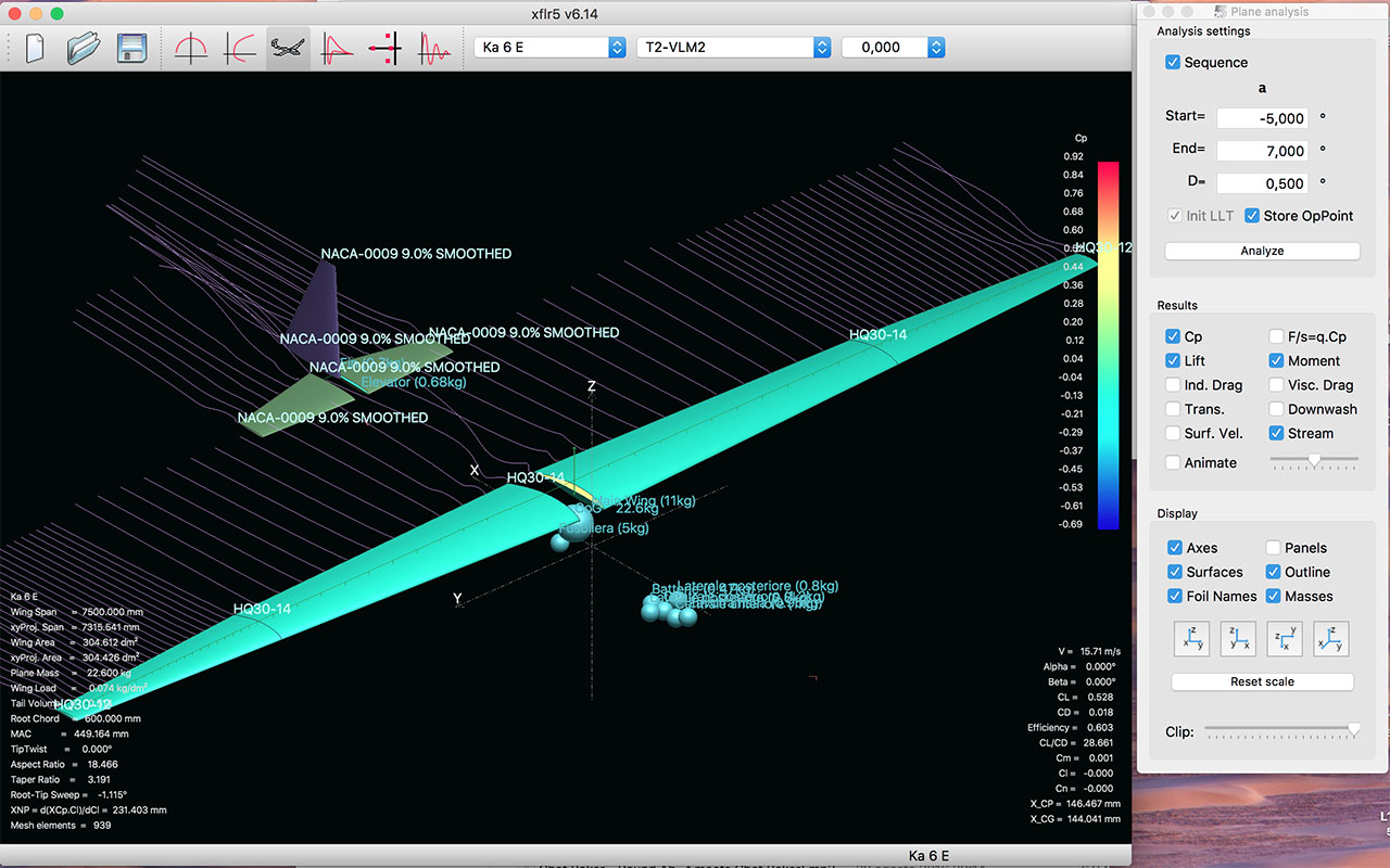

Per il centraggio uso XFLR5, è abbastanza intuitivo e dispone di buoni tutorial in rete.
enrico
Procedura per la localizzazione del Centro di Gravità...-centraggio-ka6e-1.jpg
