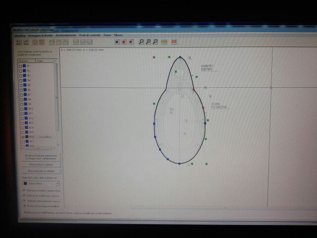

Ciao a tutti.
Ho necessità di realizzare nella apposita sezione di DevFus l'ordinata come in foto,
che presenta nella parte alta la sezione dell'impennaggio del trave di coda.
E' fattibile con DevFus?

Messaggi: 1.269
Certo, devi solo smanettare un po' con i punti di arrotondamento personalizzati ed aggiungerne in particolare uno di tipo angolato. Guarda l'Help ed un progetto di esempio simile, tipo il Mirage, dovrebbe essere presente fra i progetti precaricati.
Guarda anche questa discussione (in inglese) che da' importanti suggerimenti: Suggestions to create a smooth fuselage
Ti suggerisco pero' di usare lo stesso spessore di copertura, vedo che la' propongono uno 0.4 ed uno 0.6

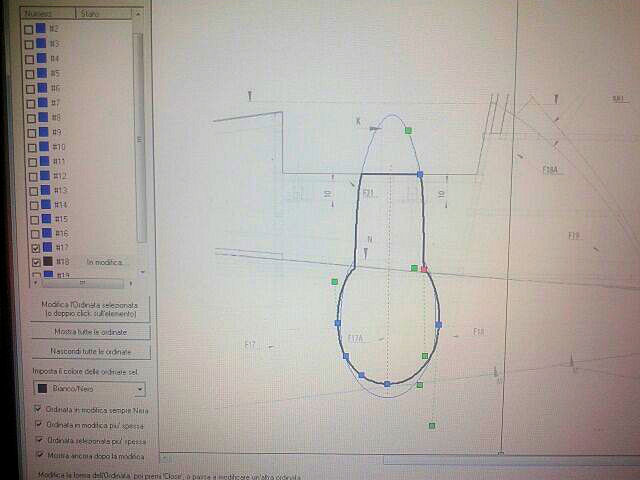

Fatto!!
Questa potente funzionalità, per uno distratto come me ,
non è molto evidente nell'interfaccia utente,
perchè bisogna attivare nei parametri l'opzione "Centina Arrotondata" e
"Ordinata di controllo!" laddove necessario, poi, e qui mi ero perso perchè
non lo vedevo, bisogna fare click sul pulsante in basso a sx.
Nella schermata successiva posso aggiungere/togliere tutti i punti di controllo
che voglio alla spline per dargli la forma desiderata.
Il mio prossimo aereo avrà la fuso con sezione a cuoricino
Grazie Stefano.
