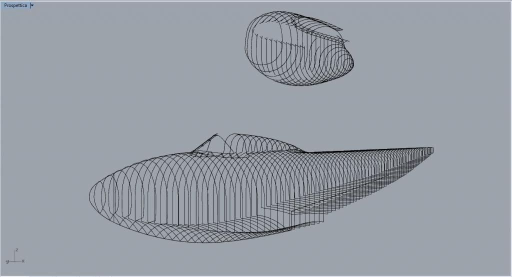

2 Allegato/i
Fatto una prova da una bozza del disegno del direzionale di Odi solo per partecipazione
ed ho ottenuto il risultato sotto, in pratica per facilitare il tutto ho diviso in 4 ed usato il comando Sweep 2 binari, comunque non è tanto facile la cosa, come ho tempo voglio fare un'altro procedimento più tecnico

Si,Peppe chiedeva come ricavare le ordinate da una fusoliera senza doverle disegnare:LolLolLol
Pè ha cancellato la sua spiegazione...qualcuno che mi ricorda come fare la "cascata" e ricavare le ordinate? uso proietta curve su superfici?

sezioni e ordinate? mai più un problema! :P

Realizzare le sezioni è sato davvero facile, ho creato una linea retta che ho poi copiato ad intervalli regolari. ho poi selezionato il fascio di righe e usato il comando "proietta curve" selezionando poi tutte le componenti della fusoliera ed il gioco è fatto :)

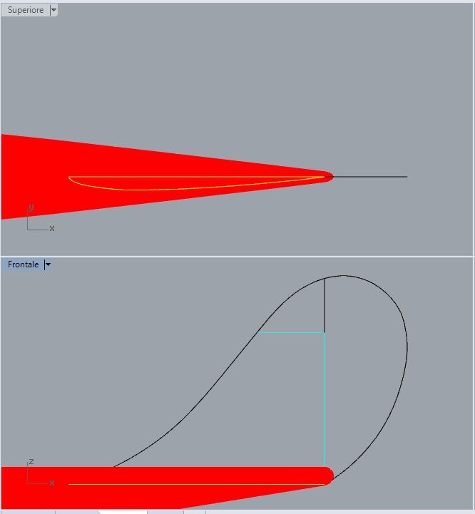

p.s. sto insistendo con deriva e timone..ma senza successo :uhm:

Posta il disegno del profilo

Così può andare?
http://i1379.photobucket.com/albums/...ps00uzlv8r.jpg
Mi basterebbe capire come impostare la superficie..ho provato loft, patch, sweep...ma ottengo solo forme assurde (con qualsiasi opzione scelga)

metodo casereccio...ma ti servirebbe alla fine solo per completare la modellazione che fin qui mi pare ottima:
modelli deriva fissa e mobile....dal vero!! in balsa, la affetti nei punti che ritieni opportuni; ricalchi le dime; le scannerizzi; le importi in Rhino; loft; fatto!:wink:
