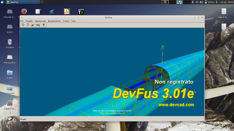

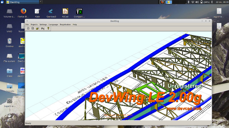

Vecchio 22 dicembre 16, 10:27   #68 (permalink)  Top
L'avatar di akrobaticone
Data registr.: 25-03-2003
Residenza: Varese
Messaggi: 1.283
Per la cronaca
Devwing e Devfus funzionano con Wine senza problemi
Profili2 su Linux con Wine-devwings.jpg   Profili2 su Linux con Wine-devfus.jpg
